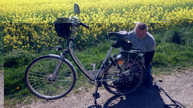

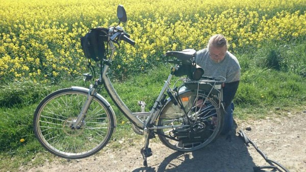

Wie der Teufel es so will, hatte heute mein Hinterrad eine Diskussion mit einem spitzen Stein, hierbei hat es dann den kürzeren gezogen.

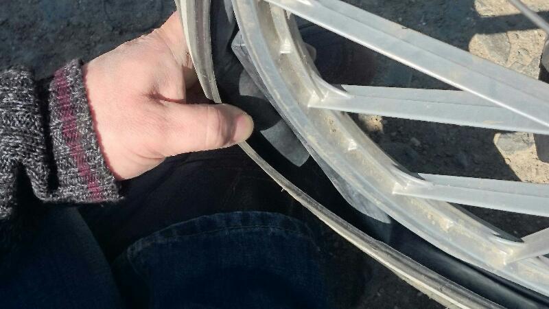

Ich habe dann den Gaadi 37-42X622 Montiert, was auch erstaunlich gut funktioniert hat, die Schlauchenden habe ich übereinander gelegt. Bisher ist mir nichts negatives aufgefallen, das Rad läuft auch schön rund. Wie lange das nun so hält, kann ich nicht beurteilen, 35km nach hause ging es aber schon.
Jedenfalls zur Pannenreparatur ist der Schlauch gut zu gebrauchen, die Reparatur hat keine 5min. gedauert.
