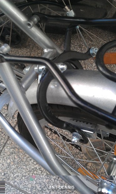

Leider hat es nur altmodische Bremsen verbaut.
Da leider keine Bolzen für die moderne Bremse existieren, habe ich mir etwas überlegt.

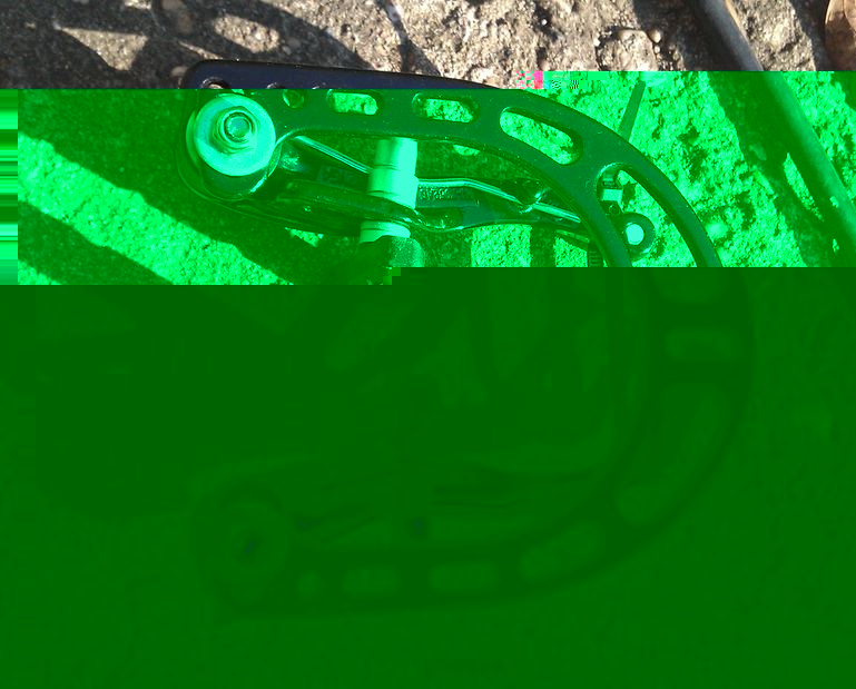

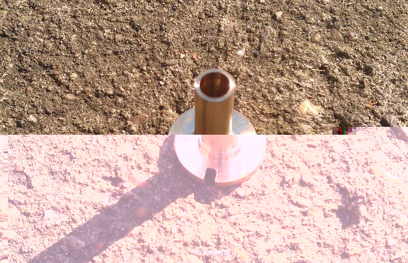

Natürlich passt nichts auf einander. Also an die Drehbank und Adapter gedreht.
Zusammen sieht das so aus.
Nun muss nur noch eine Verbindung zu den beiden nach unten führenden Rahmemrohren geschaffen werden.
Dies werde ich durch zwei gegeneinander geschraubte und mittig gebohrte Bremsklötze machen. (muss ich aber erst noch die Tage besorgen)
