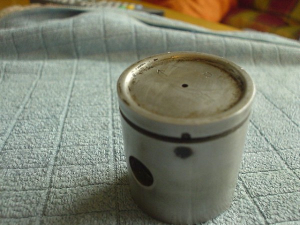

Der 099- Motor besitzt einen Muldenkolben mit zusätzlichem Ring oben, der den Abstand zum Kolbenbolzen um 1 mm verlängert.
Die Kanäle im Zylinder sind um ca. 0,5 mm länger als bei den anderen neueren Motoren. Der Einbau eunes anderen Kolbens ist zwar möglich, könnte aber zur ungewünschter Leistungssteigerung führen.( Effekt wie kleblatt nur ohne Kleeblatt)
Aber Muldenkolben gibt es nicht mehr.

Sporti meint den "Ring" der die Mulde umgibt. Nicht, wie man rauslesen könnte, einen zweiten kolbenring

Hallo Jungs,
hier das Bild zum Muldenkolben.
lg,reiner

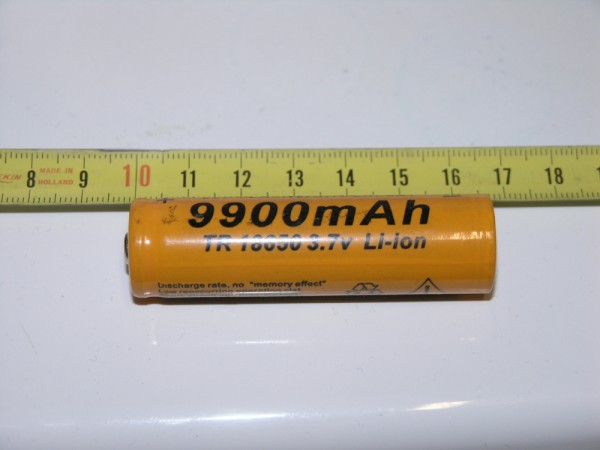

Es sind richtige Kraftpakete aus der Riege der Litium-Polymer und Litium-Ionen Akkus verfügbar.
Man wird sie wahrscheinlich nicht so ohne weiteres in die Akkubox bekommen. Dafür sind sie besonders leicht und kompakt.
Für Motorräder gibt es sie als ultraleichte Starterbatterien und im Modellflug sind sie seit Jahren ein Muss.
Diese Akkus haben eine Ladeschlussspannung von 4,2 Volt pro Zelle und sie sind hochstromfähig.
Hab' ich doch glatt das h in Lithium vergessen...
