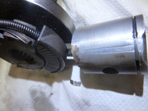

Jahrelang hatte er an vorderster Front in Feuersturm und Donnergetöse gestanden und mich und meine Saxo mit unbändiger Kraft über die Straßen bewegt . Ein „Querschläger“ ,ein abgebrochenes Stück vom Reibband , hatte ihn nun den vorzeitigen Kolbentod sterben lassen . Du mieses Reibband , du ! Noch im Sterben hatte er mir aber den Dienst geleistet, mich bis zum bitteren Ende und mit letzter Kraft bis zur heimischen Garage gebracht .
Motorleistung nun aber nicht so ganz zufriedenstellend und Rätselraten . Kupplungsbelag war nicht mehr so ganz i.O. und dann eben aus meinem Bestand eine andere Kurbelwelle mit angebauter Kupplung entnommen und eingebaut . Gewechselte Komponenten also : Kolben, Kurbelwelle und Kupplung . Schlechtere Motorleistung also nun durch Kolben???, Kurbelwelle???, oder Beides??? Hmm... Ermittlung wird da wohl eine Fleißarbeit werden , oder....?
Ausgebaut ist er nun und seinen Platz (sorgsam ausgesucht) hat dann einer der letzten Kolben mit „Rundumkleeblatt“ aus ehemaligem Bestand von Herbert eingenommen .Motorleistung nun aber nicht so ganz zufriedenstellend und Rätselraten . Kupplungsbelag war nicht mehr so ganz i.O. und dann eben aus meinem Bestand eine andere Kurbelwelle mit angebauter Kupplung entnommen und eingebaut . Gewechselte Komponenten also : Kolben, Kurbelwelle und Kupplung . Schlechtere Motorleistung also nun durch Kolben???, Kurbelwelle???, oder Beides??? Hmm... Ermittlung wird da wohl eine Fleißarbeit werden , oder....?

Das "Rundumkleeblatt" deiner neue Kolben (Eton) hat eine Tiefe von 1 mm, vom Kolbenboden gemessen.
Wenn ich das Bild von der alte Kolben sehe....da ist das Kleeblatt doch etwas tiefer, geschätzt 1,5 mm.
Das dann auch etwas Leistung fehlt verwundert mich nicht.

Moin, Moin Dietmar, schimpf nicht auf die Reibbänder! Ich habe bei allen meinen Kupplungsbacken den weisen Rat von Dieter-K befolgt und habe alle Kupplungsbacken am Ausgangpunkt, da wo die Reibbänder liegen,( herausschauen) mit eine Fase gefeilt - habe nie (bisher ) abgebrochenen Reibbänder erlebt - Grüße vom Nordlicht - Fluchtenflitzer

Moin, Moin aus dem Norden - nun hatte ich mein erstes Aha-Erlebnis mit meinen Reibbändern an der Kupplung: Hatte mich in den letzten Tagen über meinen "Schreihals" gewundert, geärgert über erhöhtes Lärmen. Dann den Tag der Einheit genutzt um den "Schreihals" von der Felge zu nehmen, den Motor geöffnet und sehe, das ein Reibband unterhalb der Kupplungsfeder 2cm herausgedrückt worden war. Die Kante vom Reibband hat an der Kupplungsglocke geschliffen und einige Spuren hinterlassen.
Sicherlich war es auch mein Fehler gewesen die eingehakten K-Federenden nicht in die Führung die Kupplung zurückgeschoben zu haben. Die verhakten K-Federenden lagen frei unterhalb der Führung. Nun meine Frage an die Experten hier im Forum: hat die Länge der K-Feder (meine hatte 14 cm ) Einfluß auf das Verrutschen der Reibbänder ?? Hatte gelesen, daß es Unterschiede in der Länge der Kupplungsfeder gibt. Grüße vom Fluchtenflitzer
