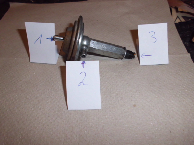

meine Saxonette lief immer problemlos, seit einiger Zeit aber nicht mehr.
Sie springt sofort an, wenn sie kalt ist, ich muss aber erst mit dem Gas spielen und einmal richtig Gas geben, dass die Drehzahl einen Moment hoch ist, sonst geht sie aus. Als ob es Zündaussetzer sind.
Jetzt habe ich mal das Dekoventil ausgebaut und untersucht.
Versuch A: Wenn ich nun bei (1) sauge, schließt sich das Ventil (3).
versuch B: Wenn ich aber bei (2) reinblase, schließt sich das Ventil (3) nicht, sondern es entweicht dort die Luft.
Ist das richtig so? Oder müsste es sich bei Versuch B nicht auch schließen?

Re: Saxonette springt schlecht an, Dekoventil?
Ja ,>>>> Deko Ventil hat somit richtige Funktion
....und wieder mal zu 95% der Vergaser.....mit Glück ist nur die Hauptdüse halb dicht

Danke an euch beiden.
Dann kann ich das Dekoventil ja einmal mit Bremsenreiniger "durchspülen" und dann wieder einbauen.
Und weitersuchen.
Habe hier gerade Mal etwas verwirrendes gelesen...
Also, richtig ist...In eins saugen muss drei
schließen. In zwei rein blasen muss drei auch schließen. Dann Deko Ventil OK.
Also so wie du es schon vermutest hast....
Dein Problem wird aber wie Claus schon erwähnt hat am Vergaser mit Anbauten liegen. Zb. Fahre seit mehr als einen halben Jahr mit einer sehr guten Saxo durch die Gegend. Auf einmal wollte die nicht mehr anspringen..., Ursache! Benzinfilter hat so gut wie nichts mehr durch gelassen... Und das mehr oder weniger von jetzt auf gerade... ( Da werden Erfahrungsgemäß doch sehr oft von NEULINGEN Benzinfilter ausgewählt die das mit Öl Gemisch nicht durchlassen.. ) Das verklebt nach kurzer Zeit... Gr. Moppel57
die Filter scheitern nicht am Gemisch sondern am Druck. Bei Automobilfiltern drücken Pumpen den Kraftstoff durch, die erzeugen erheblich mehr Druck als der "Falldruck" von ca. 35cm. Hier braucht es entsprechend durchgängige Filter, die gibt's in den Motorrad Zubehör Läden.
Hallo. Autobenzinfilter interessieren mich hier erstmal nicht. Ich weiss und habe auch noch welche in der Ecke liegen, dass einige Benzinfilter drei Tage bis drei Monate mit Gemisch funktionieren und dann nicht mehr. Ja und eine Benzinpumpe werde ich dort sicher nicht einbauen. Also, Zweitakt taugliche verwenden! Gr. Moppel57
So, das Dekoventil habe ich mit Bremsenreiniger durchgespült, eine neue Zündspule verbaut und eine neue NGK Zündkerze rein. Das Ergebnis stimmt zuversichtlich.
Jetzt vermute ich noch, dass der Auspuff zusitzt, da ich ausschließlich Kurzstrecke fahre. Kann ich den ausbrennen?
Kann ich den ausbrennen ?
Sagen wir mal, das die Meinungen dazu sind sehr unterschiedlich sint. Ich selbst habe es nie versucht.
The easy way, kauf dir einen neuen Auspuff.
