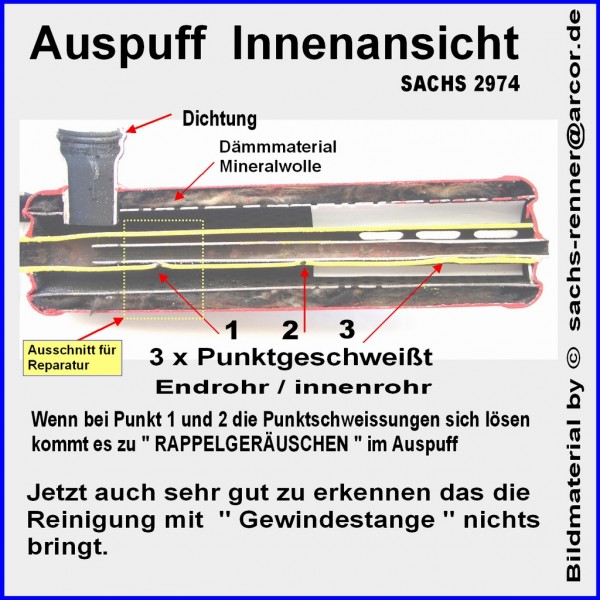

Und für Derjenige der nicht gerne den Auspuff küsst:
Ein Stück Rohr und ein Stück Schlauch...

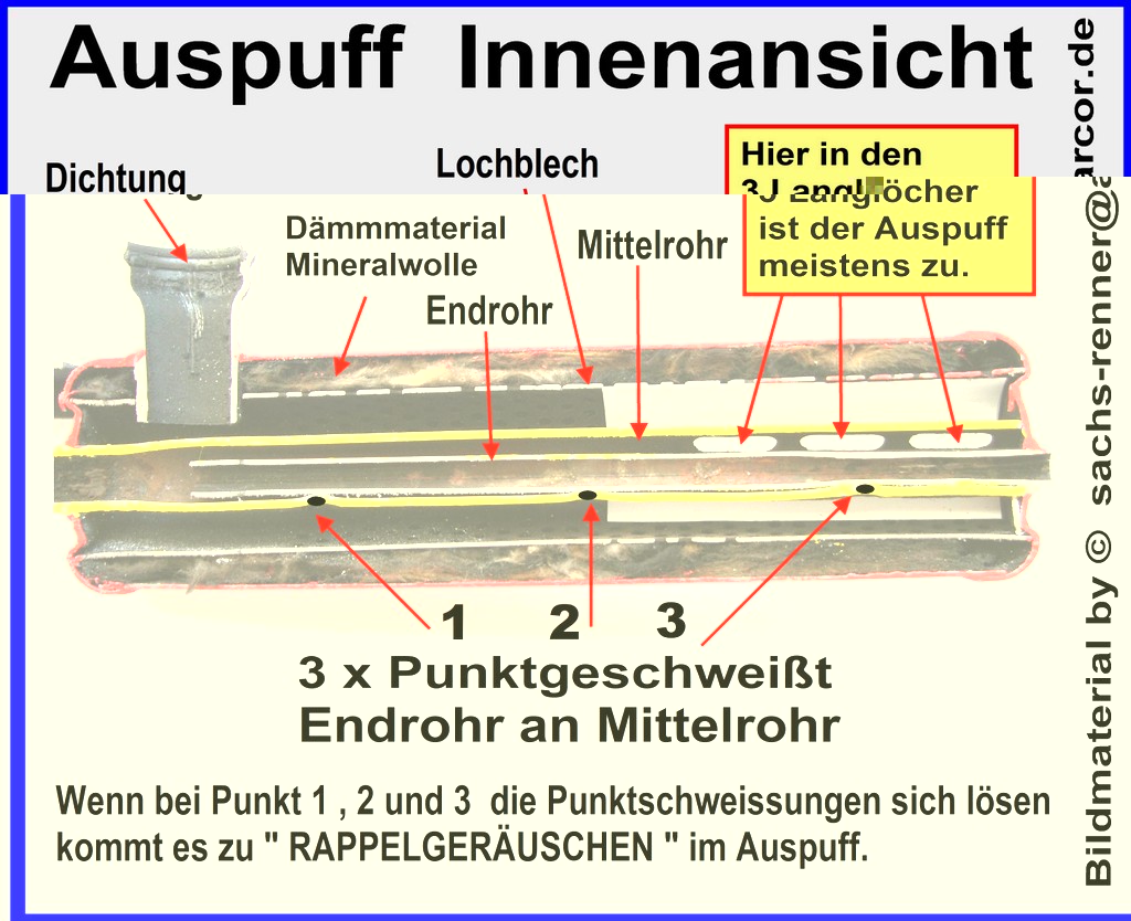

Re: Keine optimale Leistung nach Motorüberholung, woran könnte es liegen?
ON
Auspuff Test auf Durchlass / Verstopfung >>> OHNE DEMONTAGE :
. . . warum so Kompliziert Arie , geht doch einfacher >>> alter Schraubertrick !
1. Zündkerze ausschrauben
2. Mit Stiehl ( Holz Pinsel ) Kolben in den Motor drücken , bis Anschlag
( dann ist der Auslass im Auspuff frei - Kolben in UT )
3. 50 cm Wasserschlauch eine Seite auf das Auspuffrohr gegen den Auspuff drücken
4. In andere Seite des Schlauch Blasen und Prüfen ob Luft durchgeht
Es sollte nicht schwer gehen mit dem Blasen , dann wäre neuer Auspuff fällig !
AUS
. . . . . . viel Spass beim Auspuffcheck ! oder neues überarbeitetes Bild
AUS

Der Auspuff ist meistens die ursache wenn der Motor gut anspringt aber keine kraft hat.

Bei meiner letzten Spartamet war es auch der Auspuff.
Der Motor sprang garnicht mehr an. Ausbrennen usw erfolglos
Habe dann einen neuen bestellt und jetzt läuft der Bock
