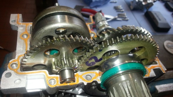

Hallo bin Neu
ich suche dringend die u.a die Scheibe Nr 12 oder 33 und Halbschale für 199 wo bekomme ich diese her?
Grüsse Frank
Grüsse Frank

Re: Nadellager Dreistufer
Danke
Leider nein sie sind mir beim zerlegen auch nicht aufgefallen und in dem Werkstatt buch wird sie nicht erwähnt...
außer in einer Explosion Zeichnung ist sie mir aufgefallen..
und ich habe das Getriebe mit einer Scheibe 12 zusammengebaut (Strassenbahn )
gibts noch alternativen wo ich die 12 bekommen ? habe schon nachte lang gesucht im web
außer in Holland?
Gruss
außer in Holland?
Gruss
Es hat zwar nichts damit zu tun, aber ich finde es ist viel zu viel Dichtmittel auch der Gehäusehälfte...
Gruß,
Mr.X
Gruß,
Mr.X
Suche schon lange nach der Scheibe POS.12 . Soll zwischen Zahnrädern und Nadelbüchse sein (Laut Explosionszeichnung). Dichtmittel ist meiner Meinung viel zu grosszügig aufgetragen.
Gruß Bernd
Gruß Bernd
@Sax..immerdabei, du suchtest die dünnen Ausgleichsscheiben (12,1x18,5x0,5) und die Halbscheiben(die in dir Kugellager kommen)Meine Frage galt den Halbscheiben falls du 2 hast , mehr sind nicht nötig. Passcheiben such mal bei ebay " Paßscheiben DIN 988" z.b. 12x18x05 die 12mm ausscheifen auf 12,1 sollte keine Schwierigkeit sein.
@Mr.unbekannt.... und BerndW, das ist kein Gehäuse von Sax4711, er hat dies Foto gefunden....aber generell ist eure Bemerkung richtig.
