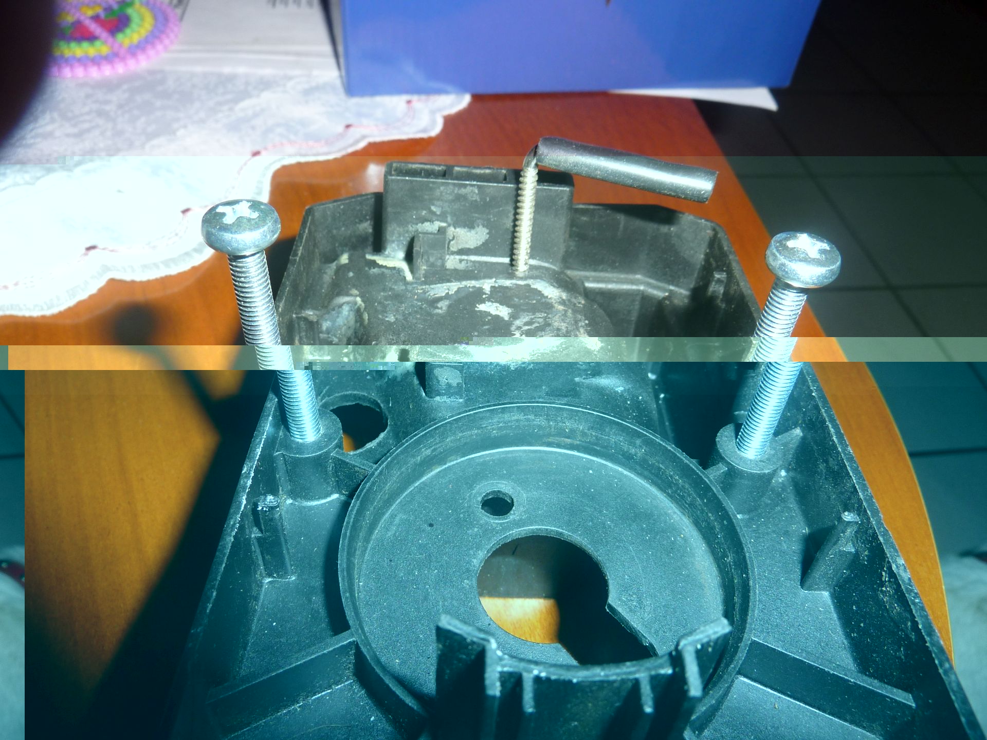

Wer kennt nicht den Ärger mit dem Modul das bei Zusammenbau nicht in der Halterung bleiben will.... ?
Mit Doppelklebeband hatte ich das zum Verbleib überreden wollen . War nicht so der Brüller.... .
War den Sch... nun leid und dann eben so und : Dir krich ich schon....!

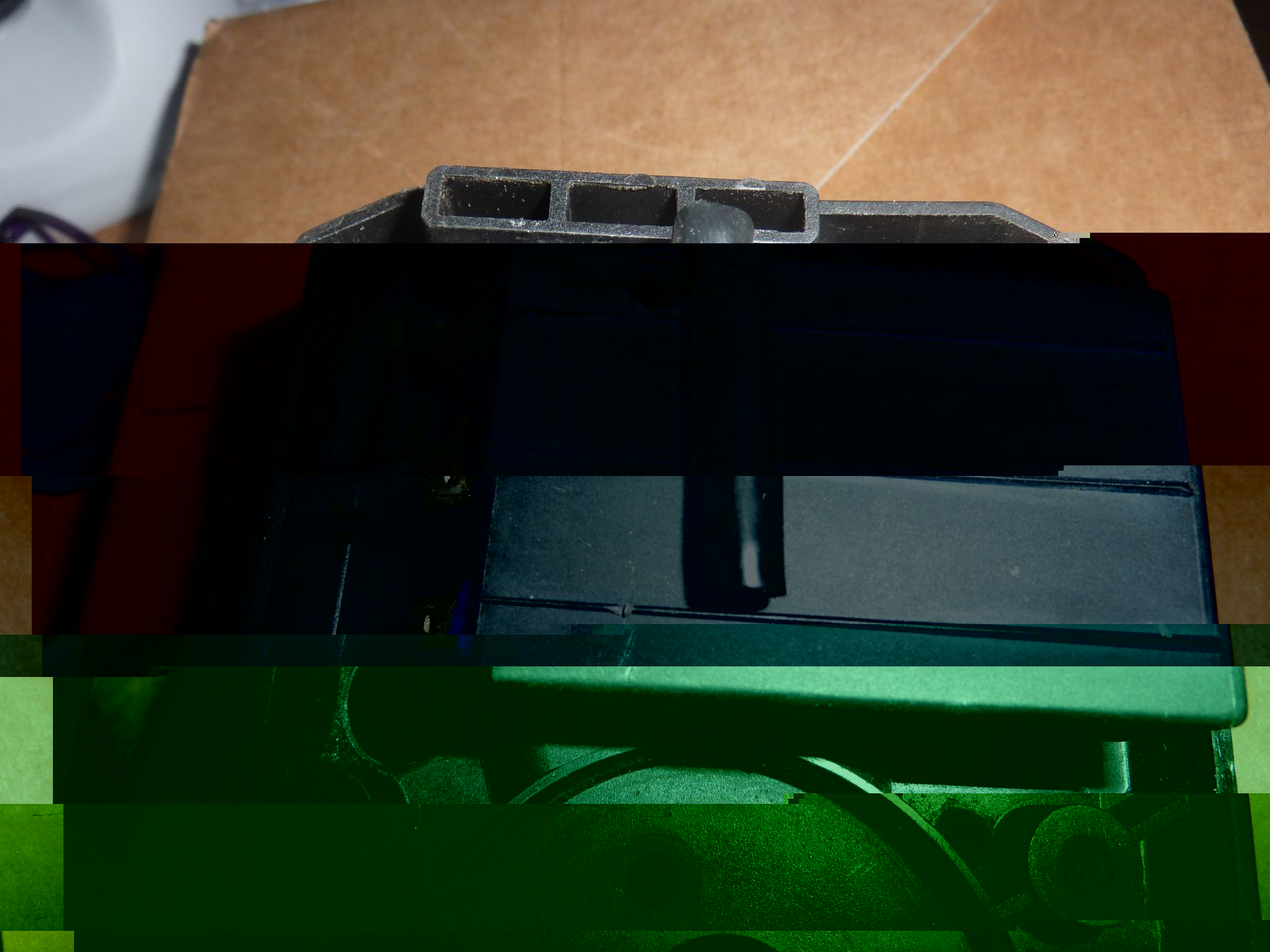

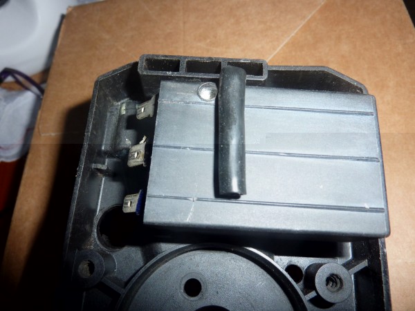

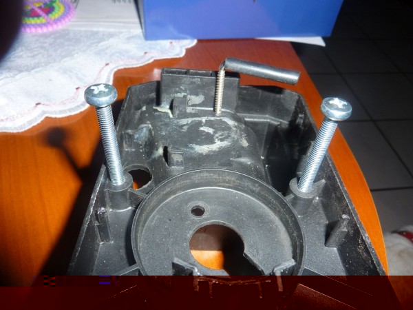

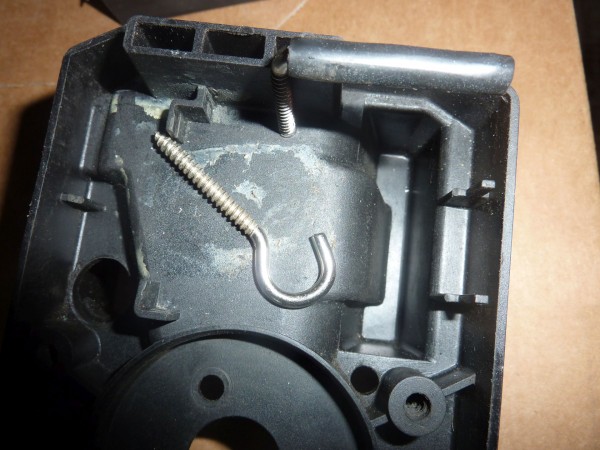

Haken genommen , gerade gekloppt, Gummi drüber , Loch in Plastikabdeckung gebohrt und Haken reingedreht.
Modul in Halterung , Festsetzer dreh und drüber und Modul ( Mein innenbelüftetes Modul wollte ich dann auch nicht vorenthalten )nun bombig fest .
Kleiner Aufwand , Superwirkung und ich hab´den Dreh jetz raus...! Wie bin ich doch wieder zufrieden mit mir.... !
Modul fest
