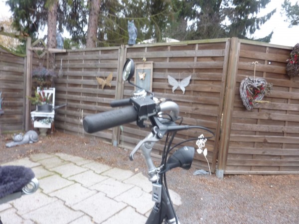

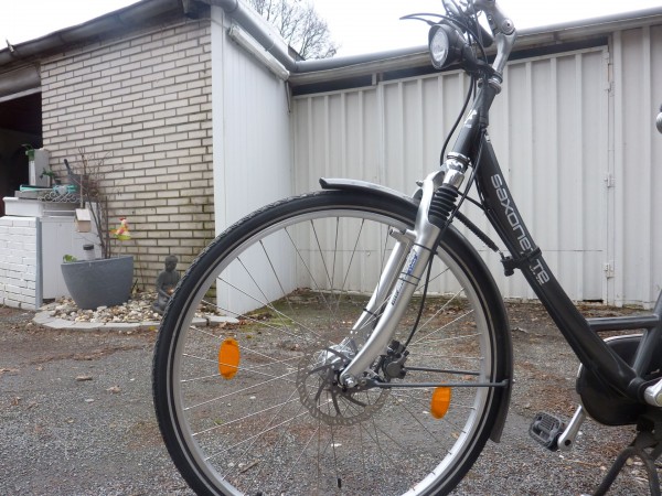

Die vordere Trommelbremse meiner (neuerworbenen) Luxus kam meiner Anforderung nicht gerecht und war mir in der Wirkung nicht genug . So kurz vor Weihnacht und Christbaum und Geschenke drunter stellen und so.... :
Nach einer Idee von Himo und mit Ersatzteile von Radel Brucker habe ich dann die Luxus auf „behindertengerecht“ und besser und sicherer umgerüstet . Ein Danke an den Ideegeber und auch ein Danke für die kompetente Beratung bei Brucker . Unter den Weihnachtsbaum werde ich die Saxo nicht stellen ,aber : Eine Gedanke in die Garage wird am 24ten schon sein und freuen tu ich mich auch schon jetzt und ´n bisken watt angeben mit dem veredelten Teil will ich dann ma auch..... Was mir dann noch ein bei evtl. zukünftigen Arbeiten an dem veredeltem Gefährt nicht so ganz gefällt und für mein Verhältniss störend ist ....- Der Kettenkasten Da frage ich dann mal einfach in die Runde ob da Jemand eine Lösung für hat um den geschlossenen Kettenkasten durch einen einfachen Kettenschutz zu ersetzen(und wie) ....?

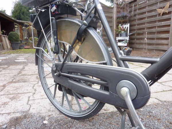

Ich habe letztes Jahr den Kettenkasten bei meinem Pedelec entsorgt und durch den
"Chainglider" ersetzt.Da Teil wird schwebend montiert und benötigt keinerlei weiterer
Verbindungen. Ich wollte es selbst nicht glauben,es funktioniert einwandfrei und ist auch
fast geräuschlos.Ich habe die nach hinten beiderseits offene Version(gibts auch komplett geschlossen),Du musst nur auf die Anzahl der Zähne der Kettenritzel achten.

Nu -Ist ja schon mal was, Claus . Was es nicht alles gibt....!? Das zu probieren wäre kein Thema . Für meine Belange muß ich immer drauf bedacht sein dass es beim Arbeiten nicht zu fieselig wird . Fieselig macht Fingerkes von böses linkes Händchen nämlich sehr zu schaffen . An Kette bzw. Ritzel muß ich ja bei Motorausbau dran .Bei Zusammenstecken oder Abbau hinteres Teil Fingerkraft beidhändig nötig dann....? Hm....? Probieren könnte ich das ja mal mit dieser Art der Abdeckung . Lieber wäre mir aber eine Version mit nicht abgedecktem hinteren Ritzel .

Hast Du doch auch nicht mit meiner Version"Open". Und wirklich viel Kraft brauchst Du indidiwagener hat geschrieben: ↑Freitag 14. Dezember 2018, 22:48 Lieber wäre mir aber eine Version mit nicht abgedecktem hinteren Ritzel
den Fingern auch nicht aufzuwenden,geht eigentlich gleich"klick".

Bremse :
( paar kleine Mängel sehe ich , )

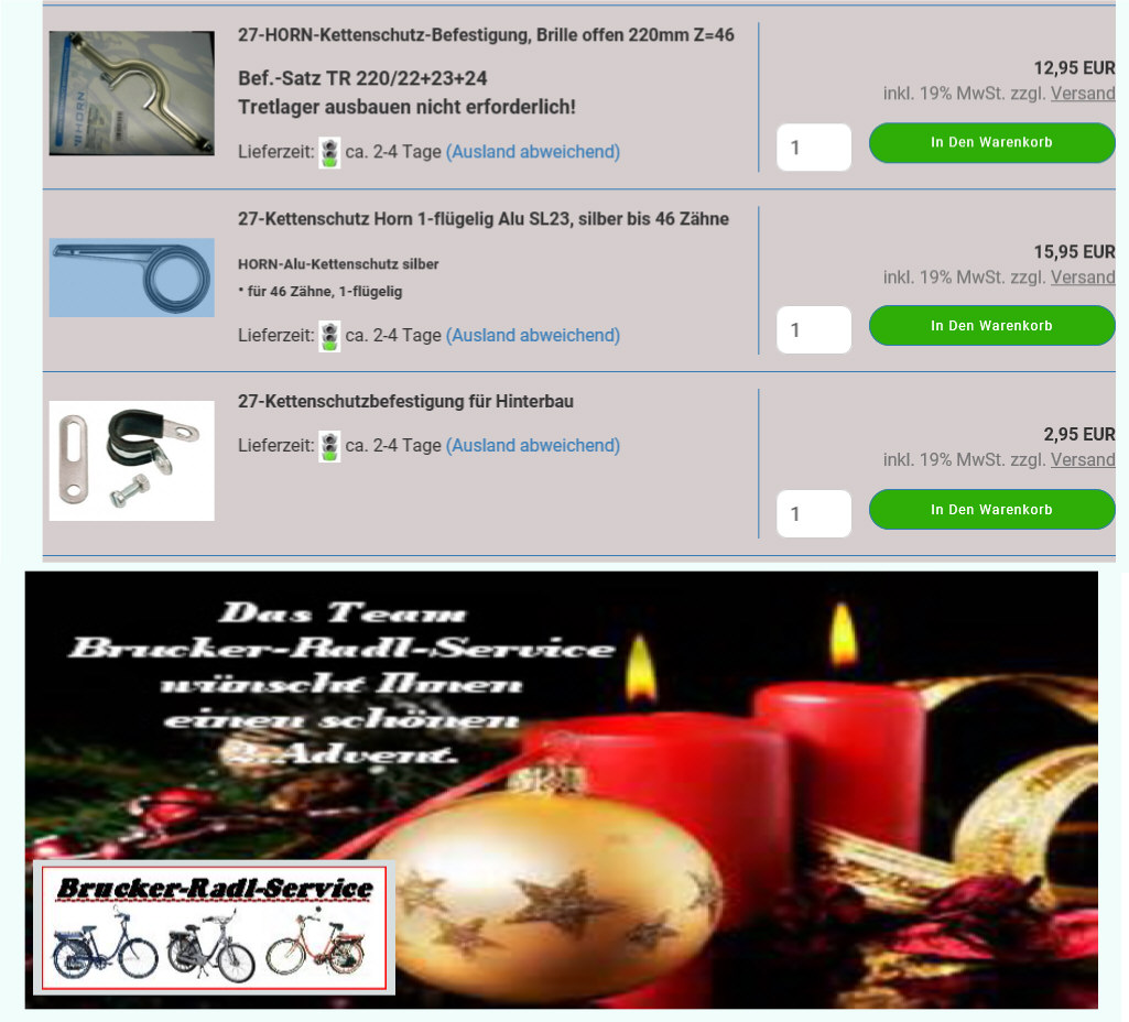

. . . siehe beim freundlichen Brucker Radl Service , da nur Fragen ob auch für " 36 Zahn " was passendes vorhanden ist.

Hab ja als erstes 3 x gezeigt !
Mal sehen ob es den anderen Bastlern den auffällt. Mir viel es sofort ins Auge beim betrachten der Bilder.
Wenn's absolut Verkehrt wär hätte ich schon laut gegeben.
. . . .aber was ist mit dem Kettenschutz ?

Tja , Hm - Kettenschutz... Wigel,Wagel bin ich da z.Zt.....Der Vorschlag von Claus hat was und auch die Kettenschutzbefestigung mit der offenen Brille hat was....Wigel,Wagel und Brucker hat schon eine Mail von mir und umschauen kann ich mich zwischenzeitlich ja auch noch und habe ich auch schon. Problem beim Anschauen am Bildschirm....? Wie mag die Farbe wohl zu der Lackierung der Luxus passen ?
In der kommenden Woche mal im Fahrradladen reinschauen ob ich da evtl. etwas finde....!

Ich kann es nicht ganz genau erkennen deshalb meine Frage? Hast du von den 1 Zoll Muttern 2 Stück verbaut. Sieht jedenfalls so aus.
Dann würde ich den neuen Bremsgriff unter den Chokhebel verbauen ist für diesen Bowdenzug besser.

Ich habe die Teile verbaut welche Brucker beigestellt hat .Sind also zwei gleiche Muttern . Den Gasgriff hatte ich im Vorfeld schon bearbeitet und so angepaßt dass der Bremsgriff von den Komplettscheibenbremsanlagen welche Günter sonst verbaut hat darunter gepaßt hätte. Leider paßt der Griff der bei Brucker erhältlichen Bremsanlage nicht in diese Auslassung . Die Gestaltung der Klemmbefestigung läßt das nicht zu . Vom Handling her ist der Befestigungspunkt noch OK , aber leider : Gefällt mir auch optisch nicht so recht . Ich habe aber noch einen (durch Unfall) etwas ramponierten Griff der alten Art . Ich hatte mir auch schon vorgenommen beim örtlichen Fahrradladen auf Möglichkeit zum Griffwechsel zu fragen . Nächste Woche dann....
