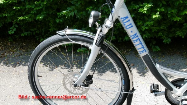

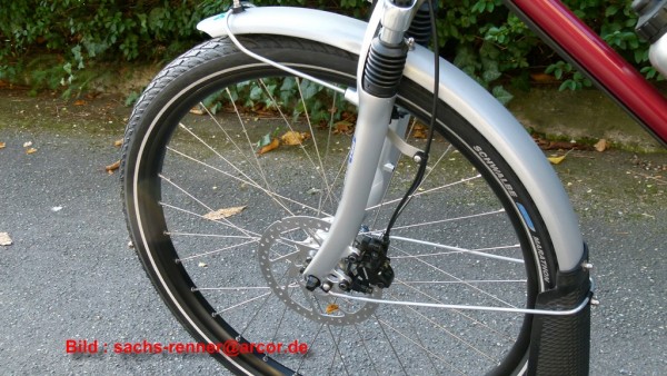

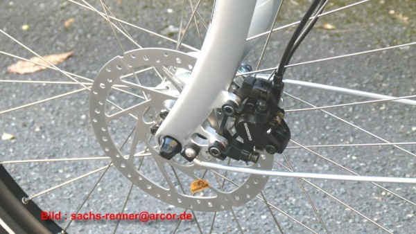

Moin Dietmar ,
Widerruf :

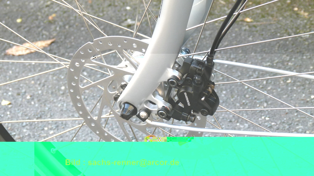

Du Hast bei der Montage der Bremse evtl. doch keine Fehler eingebaut ,
weil es eine XLC Pro VR BR-D03 Bremsanlage ist und nicht von " SHIMANO "
Bei Shimano hätten Sicherungs-Clipse an den Schrauben Bremssattel
und Sicherungsbleche an den Schrauben der Bremsscheibe verbaut sein müssen !
( auf Deinen Bildern konnte ich es nicht erkennen )

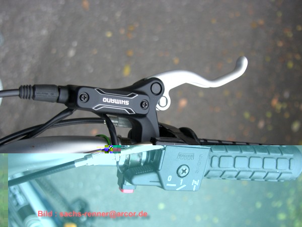

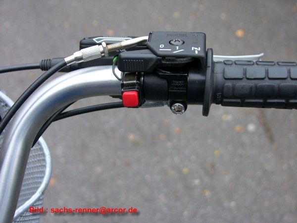

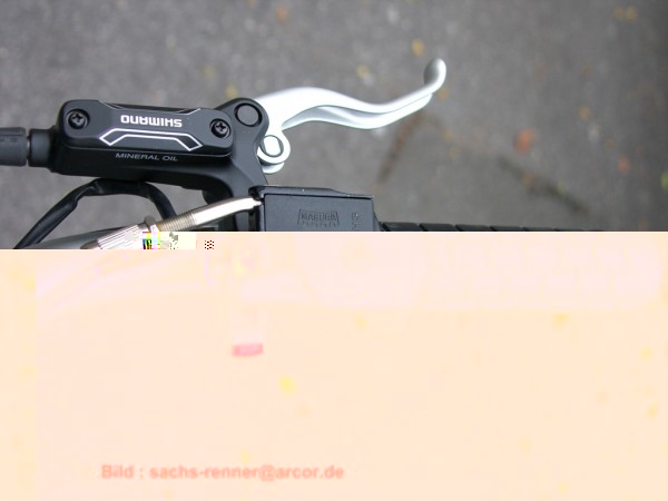

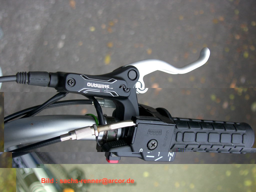

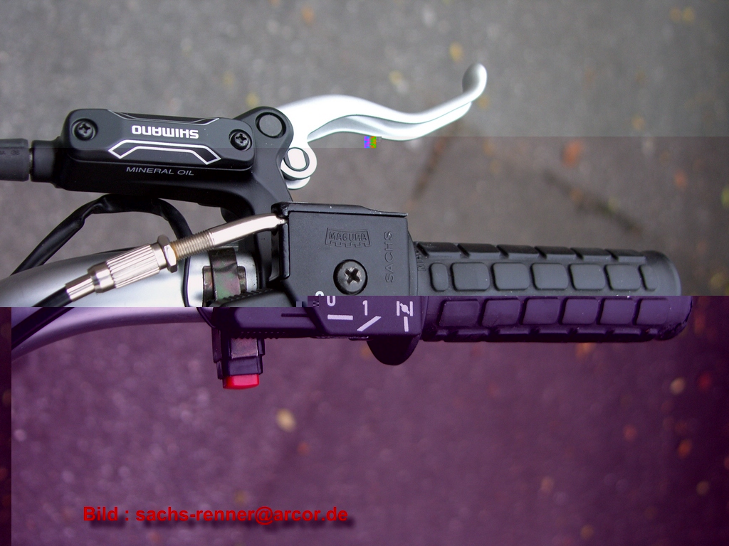

Sollte der Wunsch sein den Bremshebel mit der Gas und Choke Einheit als eine Einheit zu verbinden
bleibt nur der Austausch der Bremseinheit zu SHIMANO - Da passt es !
- KLICK - ins Bild - - - -
Sorry - hier im letzten Bild noch ein kleiner Fehler ( unterer S.-Clip an Bremsattel Befestigung fehlt ) - -
