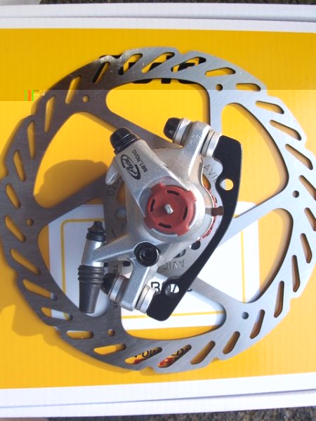

Warum muß es eigentlich unbedingt eine hydraulische Scheibenbremse sein? Ich hatte seinerzeit (2003) schlechte Erfahrungen mit Luises von Magura am Liegerad gemacht - ständiges Schleifen. Das "Vogelgezwitscher", welches beim mühsamen Bergaufkurbeln sehr nervte, ist bei der Saxonette sicher nicht so zu hören, auch sollen heutige hydraulische Modelle wohl sauber funktionieren, besonders die von Shimano. Doch ich habe mich auf mechanische Scheibenbremsen BB 7 ("ball bearing") von Avid "eingeschossen". Diese sind m. E. sowohl hinsichtlich Konstruktion als auch Qualitätsanmutung gelungen und äußerst bequem zu montieren und auszurichten (sowohl im System "post mount" als auch klassisch über 2 seitliche Löcher wie an der Saxo-Gabel. Dafür liegen Adapter bei). An der Saxonette läßt sich gut der originale Bremshebel weiterverwenden. Die Bedienung ist leichtgängig und nur unwesentlich weniger geschmeidig als mit Hydraulik (bei kurzem Vorderradbremszug). Mit dem Originalbremshebel ist insbesondere die Bremwirkung gut zu dosieren, ungewollte Überbremsung erscheint nahezu unmöglich. Eher könnte man die erforderliche Bedienkraft als zu hoch empfinden, wenn man das Vorderrad zum Blockieren bringen wollte.

Mechanische Hydraulikbremse war mir bis Dato nicht bekannt und wäre dann wegen der Weiterverwendung vom Originalbremshebel evtl. auch eine Alternative gewesen . Erfahrungswerte zu der Mechanischen sind mir auch nicht bekannt und : Du hast also umgerüstet auf solch mechanische Scheibenbremse...? Voll zufrieden damit...? Davon mal hier ein Bild im eingebauten Zustand möglich....?

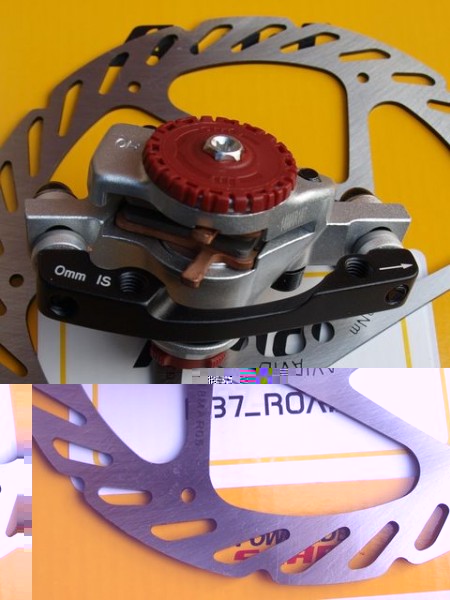

Hallo Dietmar,
ja, ich bin mit den BB 7 sehr zufrieden, habe diese jetzt an 3 Rädern. Mit Hydraulik hat das überhapt nichts zu tun, die Funktion ist rein mechanisch über Seilzug. Möglicherweise hat der Ruf mechanischer Scheibenbremsen durch sehr billige Teile an Baumarkträdern gelitten. Es gibt von Avid (die gehören mittlerweile zu SRAM) auch noch eine preiswertere BB 5, die andere Belageinsätze verwendet. Um hier die Ersatzteilhaltung zu vereinfachen, habe ich wieder die BB 7 geordert.
Es gibt aus meiner Sicht 2 ganz wesentliche Vorzüge dieser Bremse:
1. Ein Seilzug ist robust und kann im Bedarfsfall durch Ersatz aus jedem Baumarkt repariert werden. Mit hydraulischer Felgenbremse Magura HS 11 (am Tandem) bin ich einst an einem Drängelgitter mit der Leitung hängen geblieben, sofort war der Druck weg und ich hatte bis zu Hause nur noch 1 Bremse. Die Entlüfterei nach dem Auffüllen war auch nicht trivial.
2. Die BB 7 ist bei der Montage gewissermaßen "selbstausrichtend". Die beiden Befestigungsschrauben halten die Zange über sphärische Scheiben, ähnlich den Bremsschuhen bei Felgenbremsen. Die Schrauben werden locker angezogen, dann der Bremshebel gezogen (und z. B. durch Umwickeln mit einem alten Fahrradschlauch gesichert). Dabei richtet sich alles nach der Bremsscheibe aus, und die beiden Schrauben müssen nur noch festgezogen werden. Genial! An den roten Rändelschrauben kann unterwegs werkzeuglos das Belagspiel nachgestellt werden. Gleichfalls genial!
Und wie gesagt, die Konstruktion ist mechanisch hochwertig ausgeführt, es rollen offenbar tatsächlich Kugeln in einer Schnecke oder so (habe aber noch keine zerlegt, um nachzusehen). Naturgemäß kann keine Seilzugbremse so sensibel und leichtgängig am Handhebel sein wie eine Hydraulik. Doch bei der kurzen Zuglänge vorn und mit guter innenbeschichteter Zughülle bemerke ich kaum einen Unterschied. Exzellent ist zudem die Dosierbarkeit der Bremskraft (mit dem originalen Bremshebel am anderen Ende).

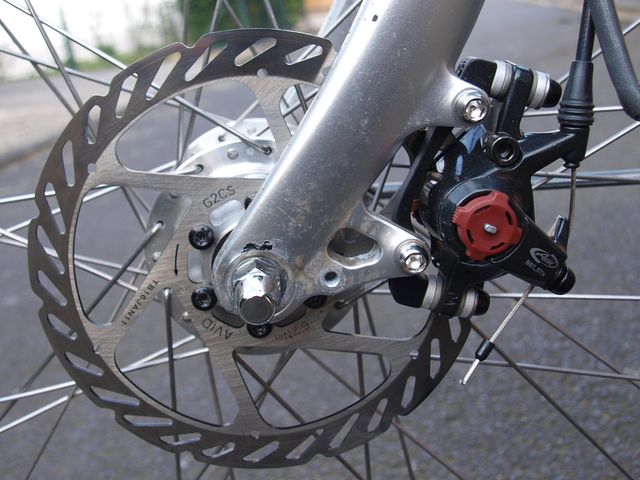

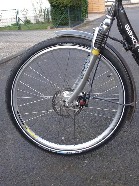

Hallo Ernst und : Danke für die Info .
Wie schon geschrieben : Kannte bis Dato keine mechanische Scheibenbremse in Zusammenhang mit Fahrrad . Da die Resonanz darauf auch hier nicht so besonders groß ist nehme ich mal an dass ich da wohl auch nicht so ganz ein alleiniger Unwissender in diesem Forum bin .
Hydraulikbremse habe ich ja nun schon an meinen Saxos und bin damit auch sehr zufrieden .
Ich habe da aber noch ein Pedelec welches noch mit Nabendynamo ausgerüstet werden soll und : Wenn es mich da überkommt , weil ich sonst auch nicht gerade zimperlich mit Testen bin und weil ich noch Gutscheine für einen Fahrradladen habe .... . Gut möglich dass ich dann auf einmal ein Pedelec mit mechanischer Scheibenbremse fahre...!
