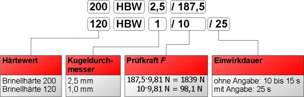

Nachtrag,
habe noch Härtemessungen an den 3 Kolben gemacht
Ergebnisse:
Mahle
Brinellhärte 86,46 HBW 2,5 / 62,5
E-Ton
Brinellhärte 85,53 HBW 2,5 / 62,5
Nachbau
Brinellhärte 116 HBW 2,5 / 62,5
habe an allen Kolben 3 die Härteprüfung durchgeführt und Ergebnisse gemittelt
Zur Erklärung
Ergebnisse:
Mahle
E-Ton
Nachbau
Zur Erklärung
