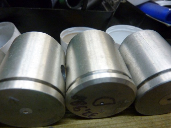

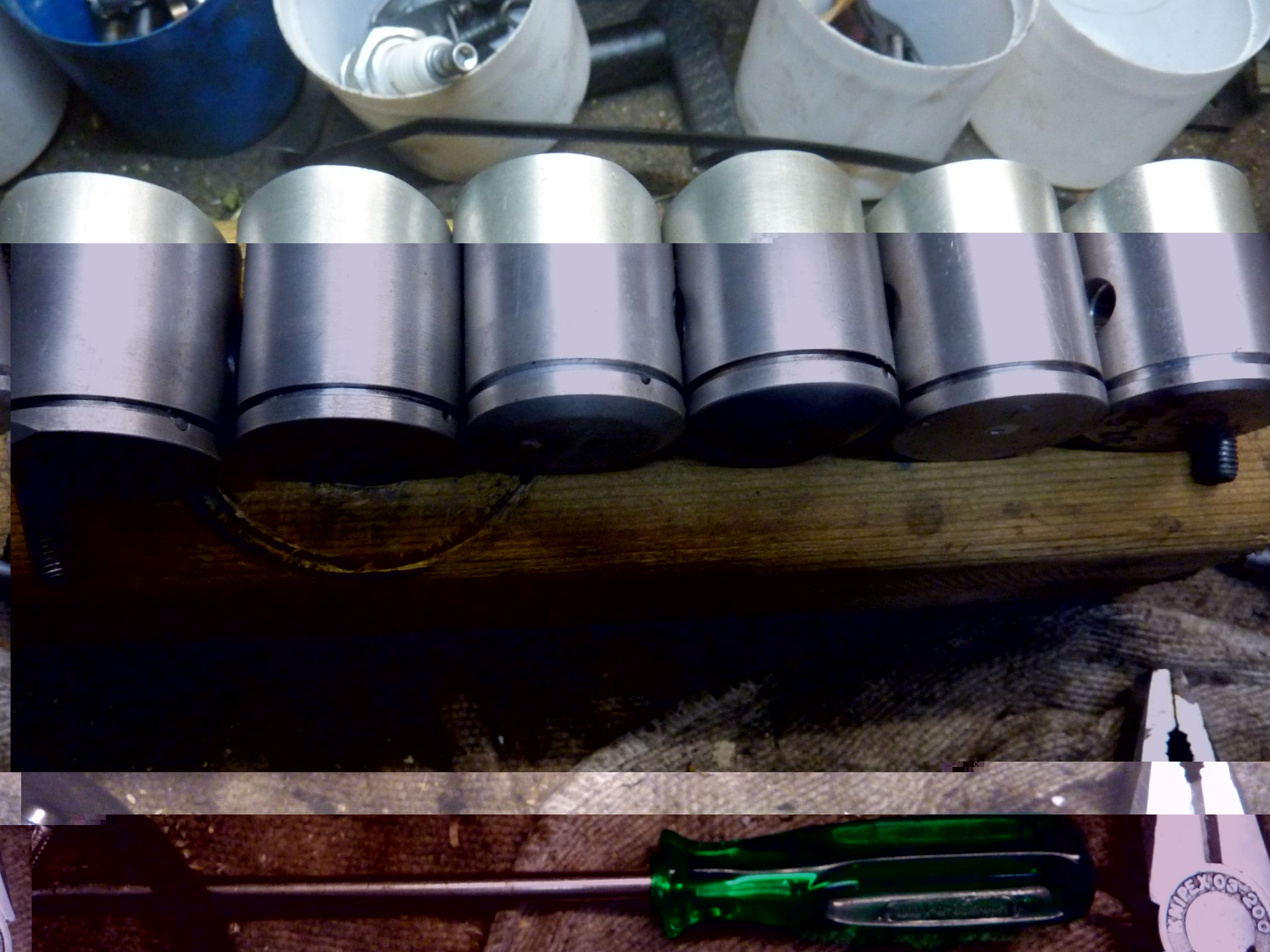

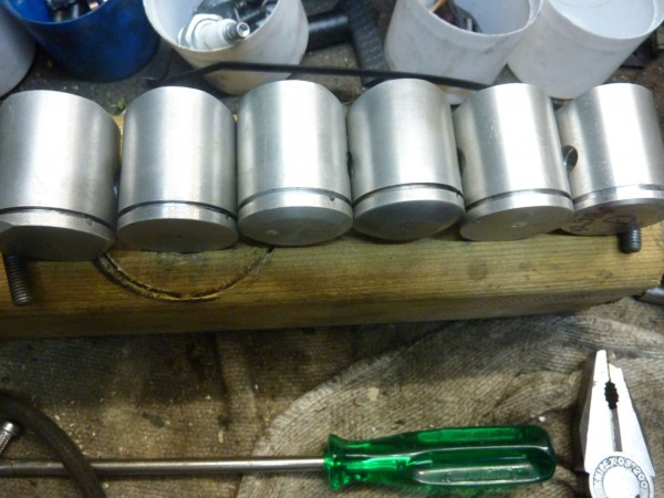

Danke für die Einschätzung zu dem Sukoi... Und ich dachte schon dass mein „Ruf in den Wald " ungehört verhallt ist..Deshalb wenn ich einen passenden Sukoki ersatz kolben habe rauwe ich ihm auf mit scotchbrite.
Ich kann aber das mit dem weniger Rauh des Sukoi aber nicht so richtig erkennen . Schnell mal Kolben von verschiedenen Herstellern zum visuellen Test und Fingertest rausgelegt . Der Sukoi (im zweiten Bild ganz rechts) läßt da keinen gravierenden Unterschied zu den anderen Kolben erkennen .
Als Testperson und im Selbsttest kann ich Dir da nur voll zustimmen .Wenn man denn für einen Einsatz im Zylinder einen gut passenden Sukoi gefunden hat und einbaut . Der läuft dann auch klapperfrei und gut...! Einen paßgenauen Sukoi finden fällt aber schwer . Zu klein im Durchmesser sind die meist . Leider... . Gut , aber zu klein für den Dienst könnte man dann sagen.... !?Der kolben ist mechanisch nicht slecht man muss aber wissen wie man den am besten kan gebrauchen

Ich habe fur 2 jahre ein completes landwirtschaft und waldwirtschaft ersatzteile lager geraumt weil der inhaber verstorben war.didiwagener hat geschrieben: ↑Montag 17. Dezember 2018, 16:37Danke für die Einschätzung zu dem Sukoi... Und ich dachte schon dass mein „Ruf in den Wald " ungehört verhallt ist..Deshalb wenn ich einen passenden Sukoki ersatz kolben habe rauwe ich ihm auf mit scotchbrite.
Der wunsch der Familie des verstorbenen war das die teile bei liebhaber zurecht kamen.
unter die Sachs-Dolmar teile waren auch ersatz Sukoki kolben fur die kettensagen.
Durch rauwe messung ( Ra ) weiss ich das dieser kolben weniger rau ist.
Beispiel aus der praxisWenn man denn für einen Einsatz im Zylinder einen gut passenden Sukoi gefunden hat und einbaut . Der läuft dann auch klapperfrei und gut...! Einen paßgenauen Sukoi finden fällt aber schwer . Zu klein im Durchmesser sind die meist . Leider... . Gut , aber zu klein für den Dienst könnte man dann sagen.... !?
Ich hatte mal ein neues 299 zyl. carter set bekommen in originale Sachs verpackung.
Die verpackung war viele viele viele jahre vorher aufgemacht, zugemacht und wieder auf lager gelegt.
Jetzt weiss ich auch warum !
Der zylinder war zu klein um einen B kolben zu montieren deshalb war dieser set niemals gebraucht.
Ein Sukoki B kolben paste genau.in den "A" zylinder
Jetzt liegt dieser motor auf der werkbank fur eine grosse inspection und teile wechsel
3 jahre problemlos 20.000 km auf den puckel und keinen schaden an die teile.
Saubermachen entkohlen neue kolbenfeder und dichtringe und
Uber 10.000 km darf er wieder auf die werkbank .
