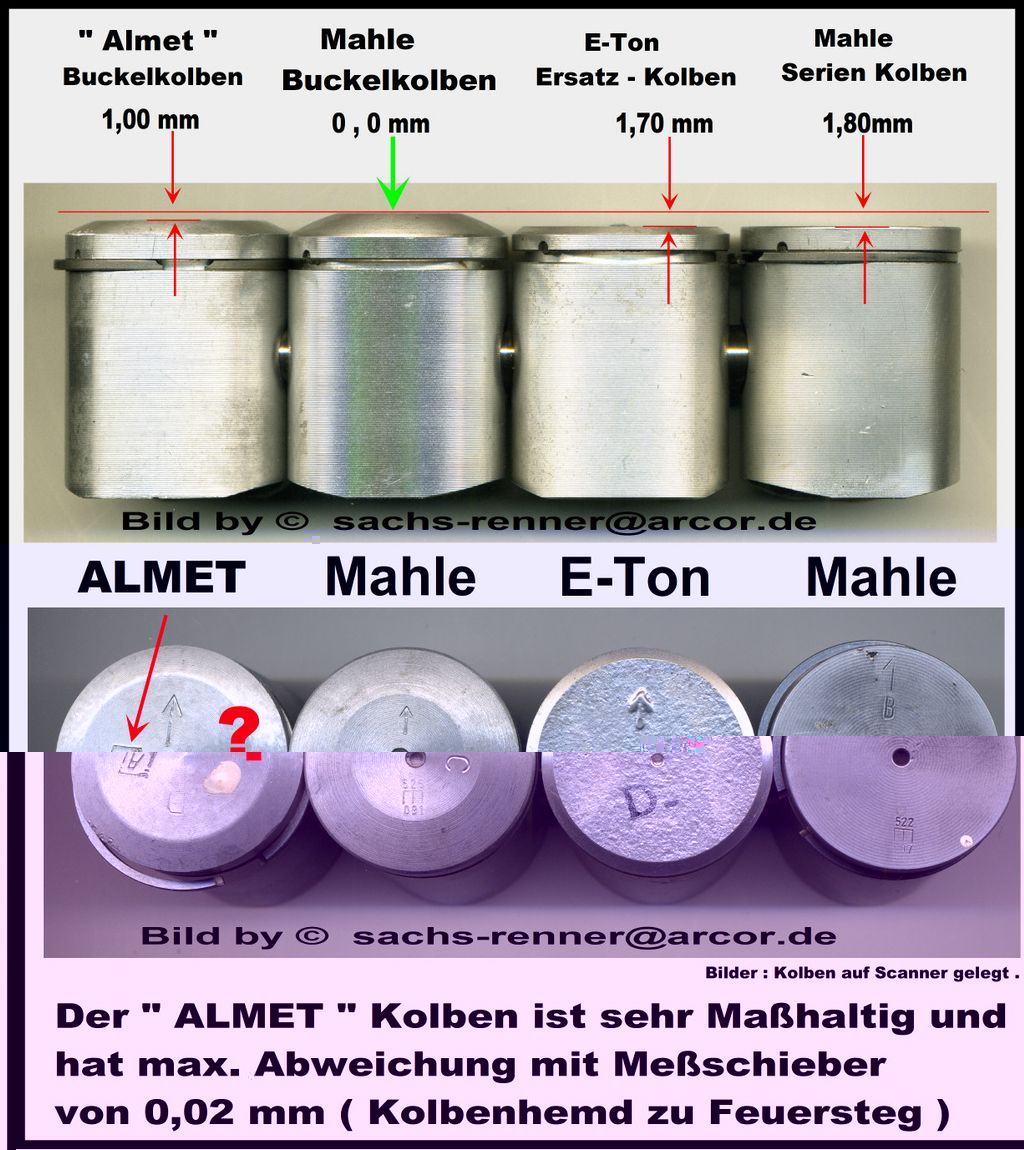

Nabend in die Runde,
könnte mir jemand bitte wohl die Masse eines Buckelkolben's geben und zwar die Gesamthöhe?
Danke für Antwort
Mfg Daniel

Nur würde ich gern ein genaues mass haben wollen ,
ansonsten werde ich versuchen mit Knete einen abdruck zu machen.
Mfg Daniel

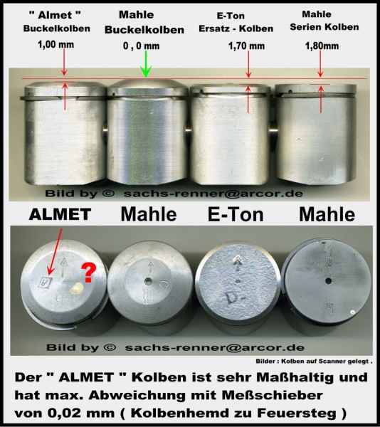

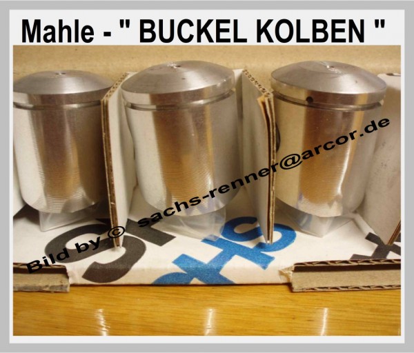

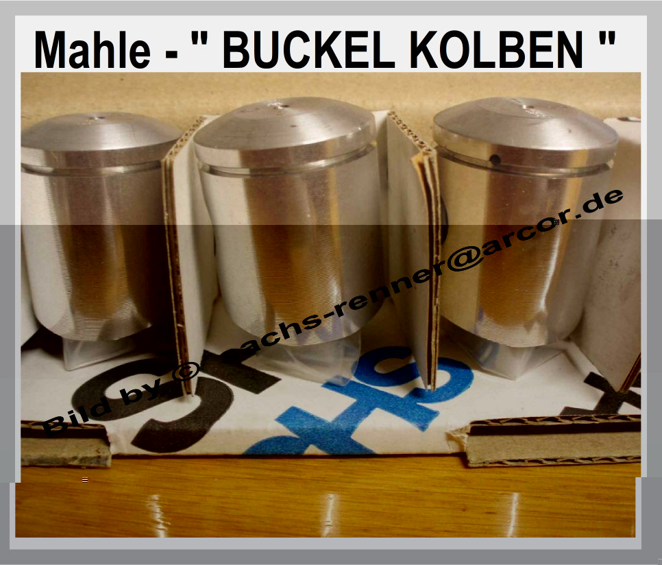

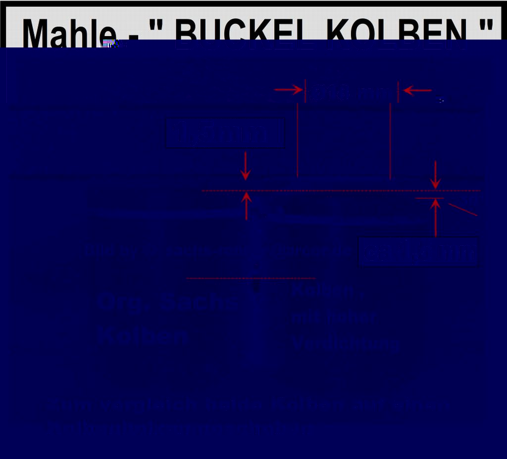

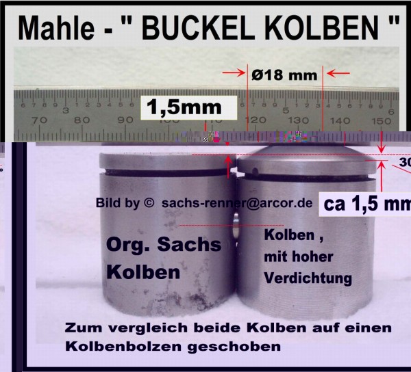

Yeah Himo,
sowas hab ich gesucht vielen lieben Dank dafür @}->--
Mfg Daniel
