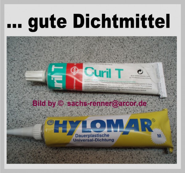

Interessehalber mal gefragt : Jemand mit solch Dichtung schon mal die Gehäusehälften der Saxonette abgedichtet und mag darüber berichten ?
Dichtmittel z.B.
https://www.ebay.de/itm/Elring-Curil-T- ... :rk:3:pf:0
oder
https://www.ebay.de/itm/Opel-Flussigdic ... :rk:8:pf:0
Evtl. eine Empfehlung zu einem Flüssigdichtmittel...?
Füssigdichtung,Motorabdichtung
- Beiträge: 1112
Re: Flüssigdichtung,Motorabdichtung
Dietmar , beide sind gut ! >>> CURIL riecht nebenbei auch gut
. . . nur FLÜSSIG sind beide Systeme nicht. Habe immer Hylomar eingesetzt weil ich dieses besser besorgen konnte.
- Beiträge: 1112
Re: Füssigdichtung,Motorabdichtung
So,so : Eigentumsübertragung also.... . Tja - Hylomar kenne ich ja . Was mir aber so vorschwebt ist eine eher dünnflüssigere Dichtungsmasse die mit einem Pinsel auftragbar ist. Wenn es denn sowas gibt...?Habe immer Hylomar eingesetzt weil ich dieses besser besorgen konnte.
NIX Eigentumsübertragung ( Zap zer Rap ) Günstige preisliche Quelle war ausschlaggebend.
Was Du immer denkst !
. . . ich schau mal nach ob ich noch Curil habe.
Meiner Erinnerung war Curil einfacher mit Pinsel zu verteilen als Hylomar.
Hylomar mußt Du schnell verstreichen sonnst ziehst du KLUMPEN hinterher
weil es sehr schnell abbindet.
Ich lege aber immer eine " Dichtspur " mit Hylomar auf eine G.-Hälfte. Es veteilt
sich beim anziehen. Haben wir doch mal geübt , schon vergessen ?
Ich schwöre auf Hylomar. Verwende es auch zur Abdichtung diverser Teile am Mini Cooper. Man muss es nur flott verarbeiten, wie schon oben erwähnt. Elring Klinger ist speziell für die Zylinderkopfdichtung gedacht und dafür sehr gut.
Hylomar Nie probleme.
alte Verpackung leicht zu entfernen. Und kann als zusätzliche Dichtung für die Membranplatte / vergaser verwendet werden.

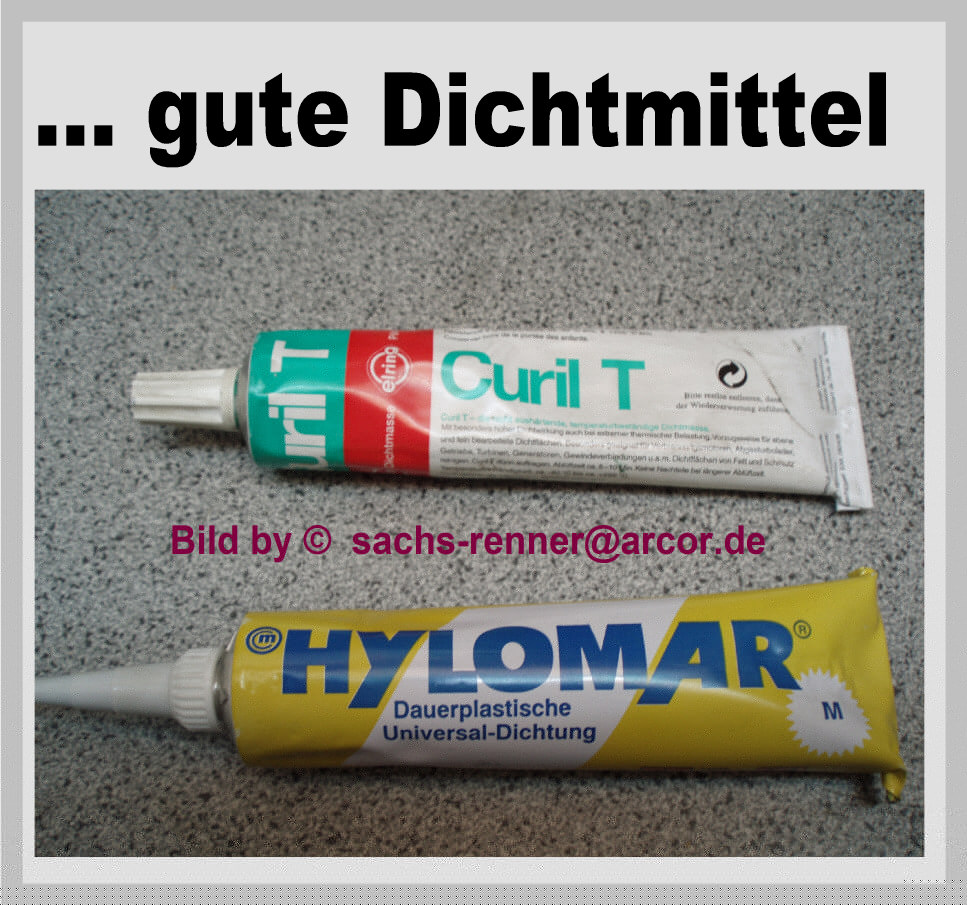

Hallo Dietmar / @ Forum
. . . alten Beitrag aus 2009 noch einmal Bilder wieder eingefügt !
siehe : http://www.motorfahrrad.eu/viewtopic.php?f=2&t=1182
