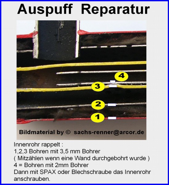

Nee,yoekio - Nix inneres Rohr lose und Lärm . Einzig und alleine die Gummidichtung war´s . In sehr kurzer Nutzzeit war das Gummi schon total verhärtet und ist dann gebrochen .Ich hatte da wohl sehr schlechtes Material eingekauft..... Ist aber schon repariert und sämtliche Dichtungen vom Fehlkauf habe ich entsorgt .Euhhh Didi. Ist es nicht das innen Rohr das jetzt Lärm macht.
Und das mit dem inneren Rohr und dem Klappern : Als ich noch arm war und auch aus Neugier und zum Testen ob das Funktioniert.....
Um das innere Rohr zu stabilisieren hatte ich damals einfach ein Loch in das äußere Rohr gebohrt . EINEN Gewindegang reingeschnitten . Schraube reingedreht bis Widerstandspunkt . Etwas auf Druck gebracht .Rest abgeflext . Bisken schwarze Farbe drauf und fertig und nix mehr Geklapper.Einfachrepararatur . Hätte wohl ein Kopfschütteln und Unmutsbekundungen bei Experten verursacht und : Hat aber gehelft und erstaunlicherweise und man möge mich ruhig als Kurfuscher oder Andes betiteln..... ! Das hat(te) sogar und auch gaanz ,gaanz lange gehalten..... !

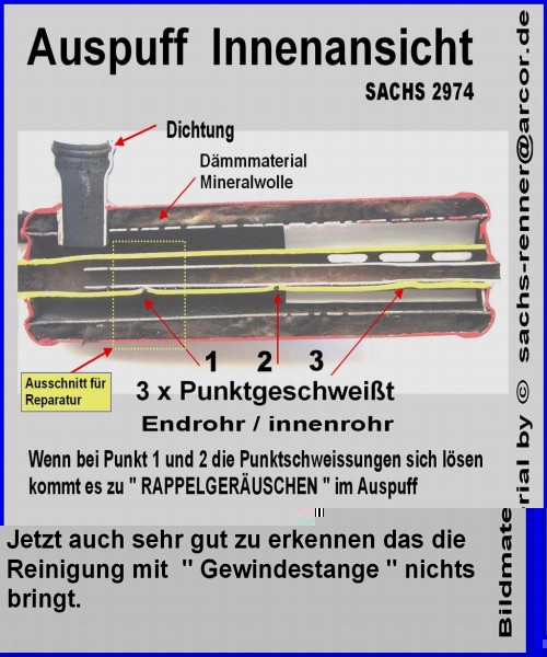

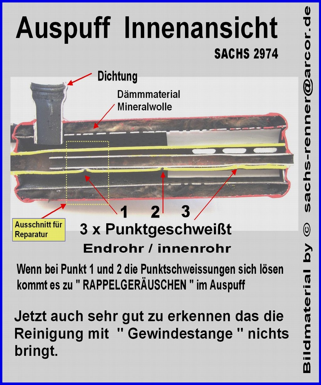

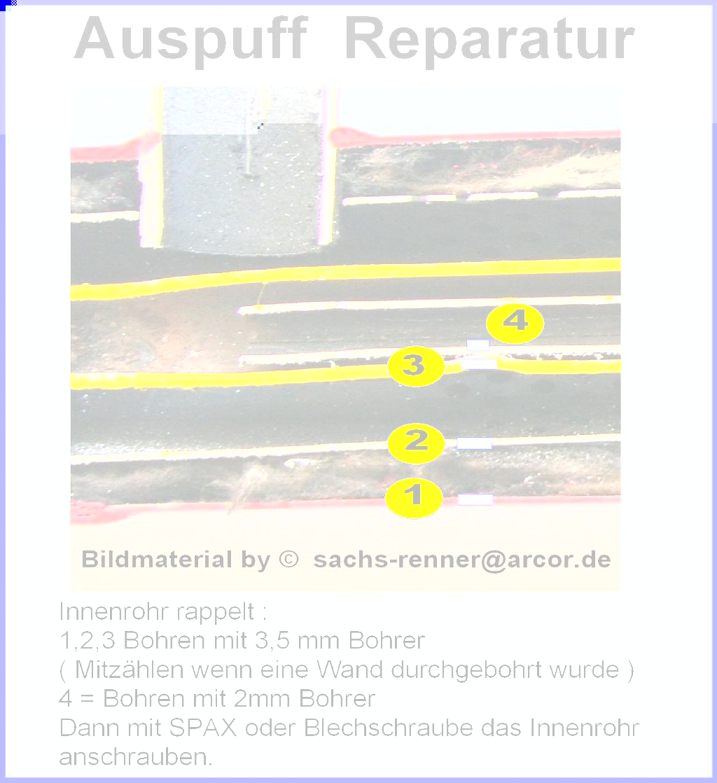

. . . da bin ich voll bei Dir , Dietmar und das schon 2008 ( siehe Bilder )
