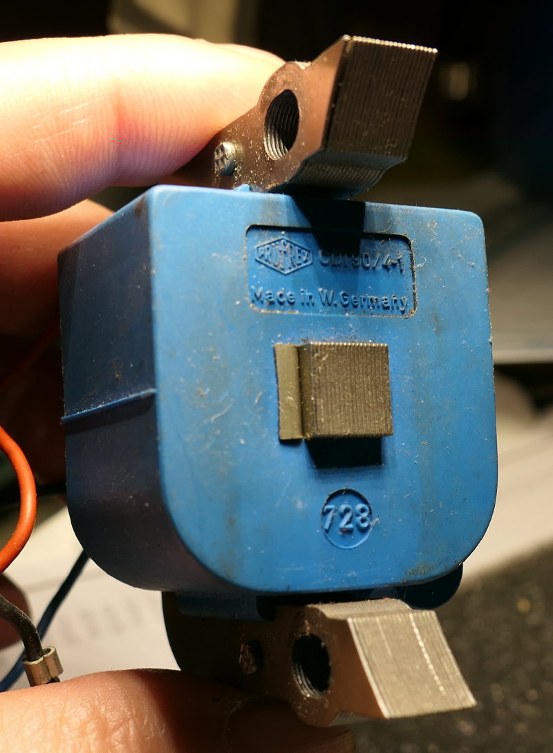

Beitragvon Dieter-K » Mittwoch 6. Juni 2018, 23:44
Budweiser hat geschrieben:Wenn das Ding bei mir kaputt kann ich keinem andrem die Schuld geben.....
Die Spule sitzt schon sehr fest, bekomme das Ding schon ab, ganz ungeschickt bin ich nun auch wieder nicht.
Danke und Gruß
Lukas
Die alte Spule vom Originalkern herunterbekommen: Dazu musst du erst ein Blechstück am mittleren Bein des Eisenkerns gerade biegen. Das 2mm umgebogene Blech dient als Sicherung, damit Spule und Kern fest verbunden bleiben. Der Rest funktioniert mit einem Schraubstock und z.B. hölzernen Abdrückhilfen. Mit der einen Schraubstockbacke drückst du über eine Abdrückhilfe auf das mittlere Beinchen des Eisenkerns, mit der anderen Backe über zwei rechteckige Distanzstücke auf den Spulenkörper.
Ich übernehme die Haftung dafür, dass es bei mir so funktioniert hat.

Beitragvon Dieter-K » Donnerstag 7. Juni 2018, 09:37
Umgebogenes Blech
Beiträge: 4646

Re: Tunning Zündspule
Beitragvon Budweiser » Donnerstag 7. Juni 2018, 20:12
Danke das hilft mir wirklich gut weiter. Hast du mal ein Bild von der Abdrückhilfe?
LG Lukas

Beitragvon fehntjer » Donnerstag 7. Juni 2018, 23:11
Moin ,
so in etwa sieht eine Abdrück Vorrichtung aus
viewtopic.php?f=2&t=6677&hilit=pr%C3%BCfrex&start=30
Bild 3 von Ruth vom Freitag 5. Mai 2017, 10:17
In diesem Bericht stehen noch andere Informationen zum Thema Tuning Spule
Gruß fehntjer
