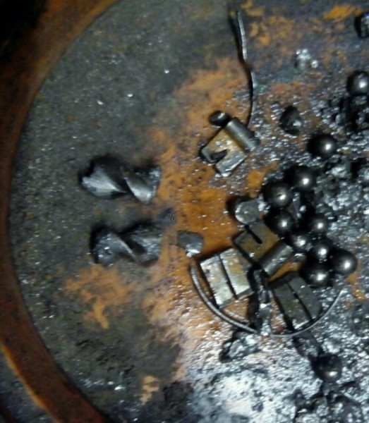

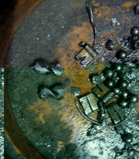

Hallo Leute,
habe heute mal einen Motor zerlegt der zwar anspielt und auch läuft, aber Radseitig nix macht. Diagnose meinerseits Wurmwelle durchgebrochen. So war es auch, beim säubern des Motors viel mir auf das sich in den Ecken im Bereich Kupplung / Kurbelwelle sehr viel Dreck bzw. eine schwarze zähe Masse angesammelt hat. ]:-> Nachdem ich alles gesäubert habe viel mir auf das sich in dem Schmock 2 Reste von gebrochenen Wurmwellen befanden. Das der Motor schon mal auf war habe ich an der fehlenden Fächerschraube gesehen, aber das jemand so blind ist und beim wechseln der Wurmwelle nicht nach den Überbleibseln sucht ist schon komisch. :mad: Na ja, das auch die Achse platt ist sieht man ja an den restlichen Teilen. .. Kugellager und Sperrklinken. Da hab ich wieder was zu basteln.

. . . glaube nicht an " Zwei " Wurmwellenresten , sondern eine Wurmwelle die zweifach gebrochen war.
Mit alten Wellenresten im SUMPF hättest du gar nicht Fahren können.
. . . . hast Du schon mal überflogen was Du alles brauchst ?
