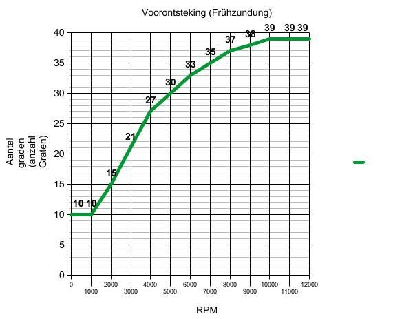

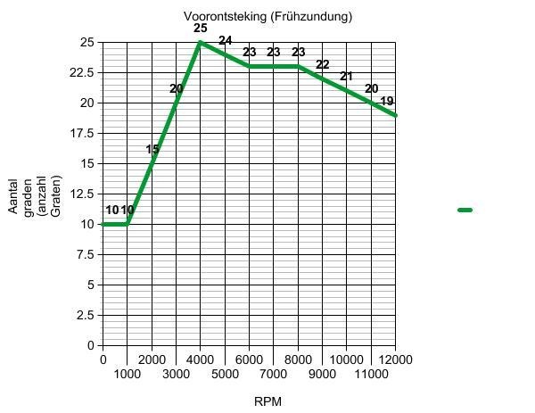

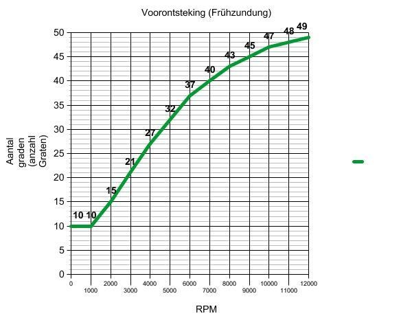

Ich habe drei Zündkurven gemacht. Bei Stage 1 muss das Polrad nicht versetzt werden. Bei Stage 2 und 3 musst das Polrad 45 Graten versetzt werden.
Stage 1:
Stage 2:
Stage 3:
was finden Sie davon?
Stage 1:
Stage 2:
Stage 3:
Re: Vari-Met digitales CDI modul
Hallo Pruttel ( geändert da kauderwelsch)
Stage 1 sieht aus wie die original NL Kurve.
Stage 2+3 Ja wie soll ich das verstehen. Du drehst das Polrad auf 45° Frühzündung und erhälst dann diese Kennlinien? Gr. Moppel57

Polrad ist hier 45 Grad auf früh versetzt.Moppel57 hat geschrieben: Stage 2+3 Ja wie soll ich das verstehen. Du drehst das Polrad auf 45° Frühzündung und erhälst dann diese Kennlinien? Gr. Moppel57
Mir gefällt Stage 2.
12000 RPM.....sooo schnell will ich gar nicht fahren...

Stage 1 hat ein Paar verbesserungen gegenüber die originale NL Kurve. Stationär hat die Motor weniger Frühzundung und lauft es besser. Danach muss ich die Sweetspot finden wobei die CDI modul soviel wie möglich Frühzundung gebt und da er genug Zeit ist um die Kondensator auf zu laden. Wenn man das Polrad nicht verdreht ist da nicht viel Zeit um die Kondensator auf zu laden und kann ich leider nicht so viel Frühzundung einstellen. Aber 5 Graten mehr Frühzundung kann möglich sein, ich habe ohne ein verdrehte Polrad auch ein gute Verbesserung gemerkt.Moppel57 hat geschrieben:Hallo Pruttel ( geändert da kauderwelsch)
Sorry, aber diesbezgl. bin ich ein greenhorn. Bitte um Aufklärung.
Wenn man für Stage 2 und 3 das Polrad verdreht ist er mehr Zeit um die Kondensator auf zu laden und kann mann 60+ Graten Frühzundung einstellen. Aber das ist ein bisschen viel glaube ich....
Wie viel Frühzundung die CDI gebt kann ich einstellen in die Software von die CDI. Ich habe die Zündkurven selbst ausgedacht. Ich habe nicht einfachlich nur das Polrad verdreht. Dann soll die CDI stationär 10+45=55! Graten Frühzundung geben. Dafür ist die Microcontroller, um die Anzahl Frühzundung zu regeln.
Dh jetzt für mich als Laie, dass nur die mögliche Frühzündung an dem Polrad eingestellt wird. Regeln tust du es über deine CDI. Wenn dem so ist.... !!!! Sehr gut.. Ich will auch!. Gr. Moppel57
Ja das Stimmt. Das Polrad musst verdreht werden um die extra Frühzundung möglich zu machen. Danach regelt die Microcontroller die Zündkurve. Ich fahre selbst jetzt mit die Stage 3 Kurve.Moppel57 hat geschrieben:Dh jetzt für mich als Laie, dass nur die mögliche Frühzündung an dem Polrad eingestellt wird. Regeln tust du es über deine CDI. Wenn dem so ist.... !!!! Sehr gut.. Ich will auch!. Gr. Moppel57

Ich sehe in der Grafik jeweils 13 Stützstellen und Stützwerte
Weiter oben sprichst Du von einem programmierbaren "mathematischen Ausdruck".
Meinst Du damit Interpolation ?
