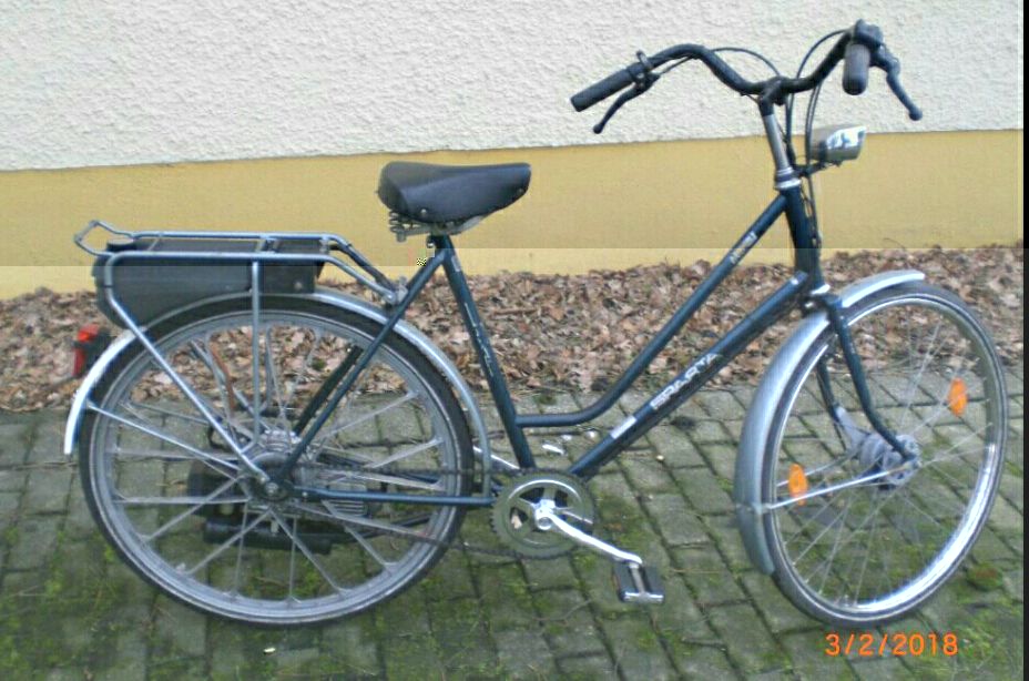

Hab mir am Donnerstag meine 2. Saxonette gekauft na eigentlich ist eine Spartamet mit deutschem Motor, aber die Antriebs Einheiten sind ja die gleichen .... ja ich weiß es gibt etliche unterschiede .. Getriebe usw....technisch soweit OK... Muss jetzt noch was für die Optik tun. Vorne brauche ich einen neuen Reifen, kann ich da einen normalen Mantel aus dem Fahrrad Zubehör nehmen? Bei meiner Saxonette fahre ich ein sogenanntes Umwelt Modul... läuft gut..... bei der Spartamet will ich es mal mit einer anderen Zünd-Spule versuchen, braucht man dann eigentlich keine CDI mehr?

logisch dies Dinge sind doch teilweise schon erledigt, hab ich doch von einem Forums Kollegen gekauft, Bremse Top.. vorne und hinten... Kettenschutz habe ich heute gekauft... Beläuchtung werde ich auf LED umrüsten 40- 60 Lux... Spiegel ? ? muss man die haben? Bin ich überfragt. ... Reifen: hmmm. .... Es gibt doch auch normale Fahrradreifen mit der gleichen Bezeichnung 26x1 5/8. ... oder bin ich da auf einem falschen Weg ? .. trotzdem vielen lieben Dank für die Tips und gleich mit super verlinkung, solche Sachen kann man sich immer wieder ansehen. Habe ja schon mal erwähnt das ich die Betreuung der "Neulinge" hier im Forum toll finde. So, dann will ich gleich mal wieder in die Werkstatt und en wenig basteln, da die Spartamet einen Elektronik Starter hatte und ich das Gerät auf Handstarter umgebaut habe werde ich erstmal den Dekomurks zurück bauen, Schraube und Blindstopfen habe ich schon da.

Also die könnte ich nicht fahren ?
Interessanten Artikel bei eBay ansehen http://www.ebay.de/itm/172884560470

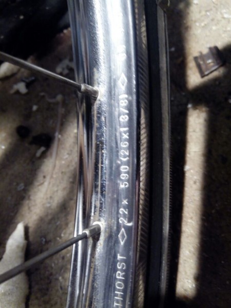

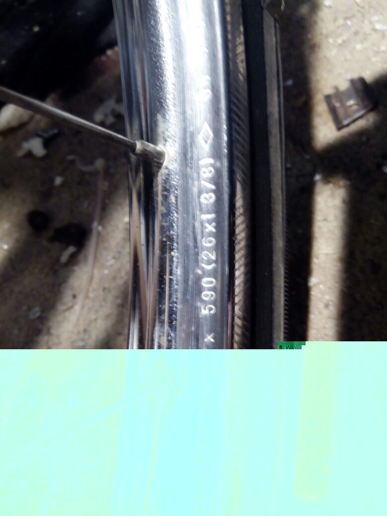

Auf meiner Felge steht:( 26x1 3/8) und 22x590

Du meinst 24 x 590 !

24 oder 22 spielt keine Rolle . ( Felgenbreite )Mediziner hat geschrieben:Auf meiner Felge steht:( 26x1 3/8) und 22x590
Gruß Armin
Hier ist entscheidend die Bezeichnung 590 ( Durchmesser ).
Dieses Größe stirbt leider nach und nach aus.
Neue Bike Hersteller wechseln zu anderen Reifen / Felgengrößen.
PS:
Solltest Du in den Laden gehen und eine Reifendecke 26 x 1 3/8 Kaufen
wirst Du Schiffbruch erleiden wenn Du ihn montieren willst.
Es wird dann ein 26 x 1 3/8 sein aber " 559 " Duchmesser "

Deshalb frage ich ja auch hab ja keine Ahnung, jetzt weiß ich Bescheid. .. ich glaube Euch doch
Nun werde ich Eure Ratschläge natürlich befolgen, ich hatte von der Durchmesser Angabe noch nie gehört.
