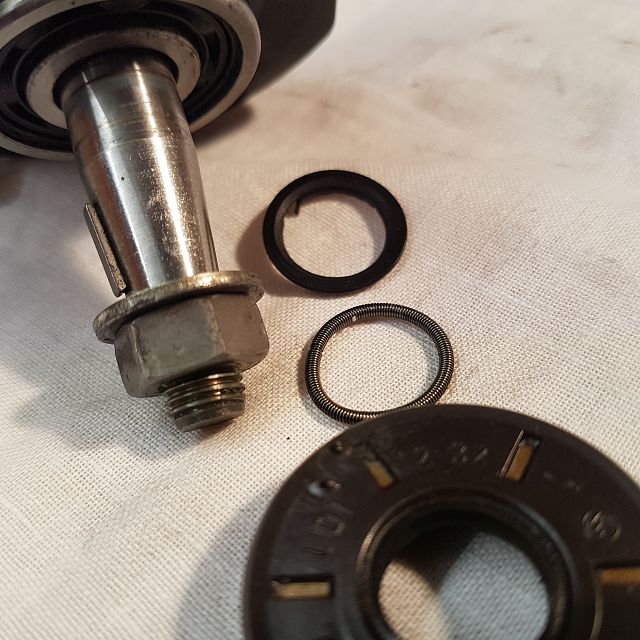

Hallo, so sieht es aus, wenn ein Simmerring auseinander reist.
Welche Kräfte haben da Gewirkt ?
kein Öl, Materialermüdung ?
Welche Maßnahmen sind Notwendig zur Schadensbegrenzung ?

Da haben keine Kräfte gewirkt.
Das Gummimaterial ist einfach hart geworden und brüchig.
Daher sage ich generell: bei Motoren, die älter als 10 Jahre sind ( besonders wenn sie nicht gelaufen sind) : Alle Simmeringe wechseln.

Hallo Sporti.
Du hast Recht, der Alterungsprozess des Gummis ist nicht zu unterschätzen.
Gruß Lutz
Gruß Lutz
