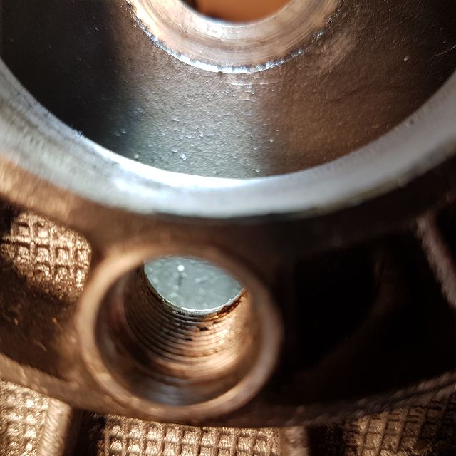

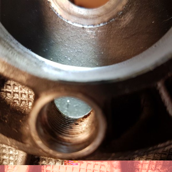

Mein 399 Motor ist überholungsbedürftig. Kugellager, Simmerringe, +Achse, müssen aber getauscht werden.
Das kleine Kugellager hat die Hälfte der Achse - Lagerlauffläche zernarbt.
Da der Lagerbolzen sehr leicht rausging, vermute ich auch dank eurer Meinungen, das er sich zum Hinterrad bewegt hat,
und somit daran Material abtrug. Auch muß etwas Getriebeöl zu den Bremsbacken gekommen sein.
Die Gewinde Bohrung ist in Ordnung.
Gruß Lutz

der Bolzen hält nicht nur die Feder, sondern leitet auch die beim Bremsen auftretenden Kräfte über Motorgehäuse und Auspuff an den Rahmen ab. Einmal gelockert arbeitet er sich dann nach und nach zum Hinterrad vor.
Beim Wiedereinbau bzw. vor dem Einkleben des Bolzens ist es wichtig, sowohl Bolzen als auch die Gewindebohrung gründlich zu entfetten, sonst hält auch Loctite nicht.

Hallo TomL,
Aber mit meiner Vermutung: "Bolzen nicht weit gegnug reingedreht war ich schon nah dran, bzw. das war vermutlich das Problem.".
Den Satz hast Du in Deinem Zitat unterschlagen.
Dann wußte jemand, das es verschiedene Bolzen gibt, die sich, je nach Motorgehäuse nicht weit genug reindrehen lassen., wo dieser Effekt auftrifft.

Es sieht so aus, daß der Achskonus zu weit hinten im Motor drin ist.
Und wenn Lagerflächen verschleißen, kann sich der Achskonus und damit das Hinterrad nach hinten bewegen, wenn man immer schön nachstellt, da braucht man nicht viel.Das kleine Kugellager hat die Hälfte der Achse - Lagerlauffläche zernarbt.
