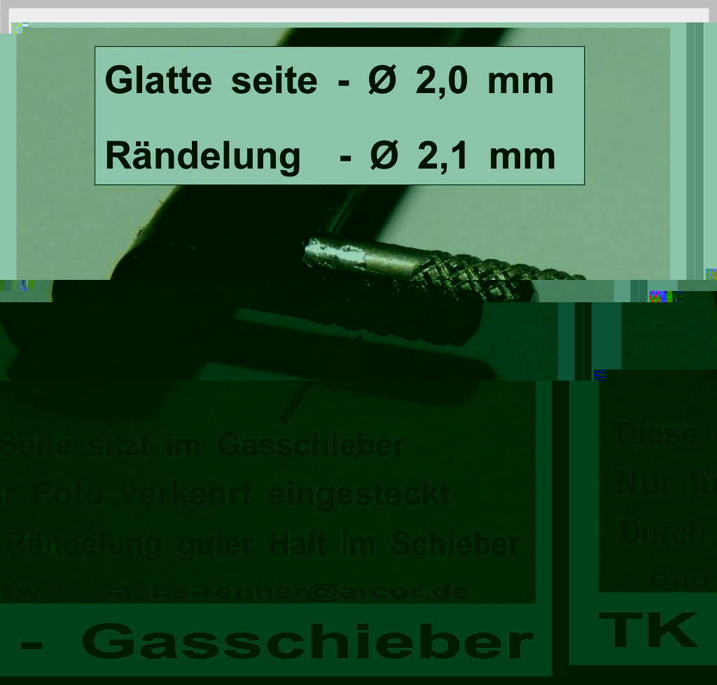

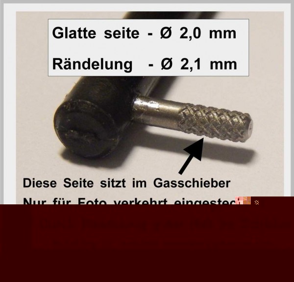

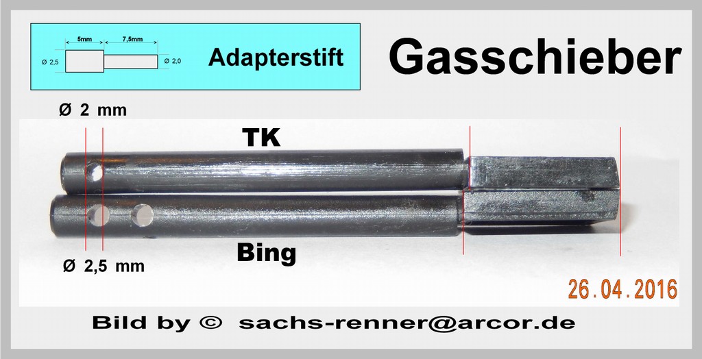

nun Ede du soltest ja wissen das der TK keinen "Kerbstift" hat. Der Stift hat am Ende Riffeln . Also nicht zu sehr verdrehen nur seitlich rausdrücken.
Gruß fehntjer

Moin und danke an Dieter und HG für die Erklärung. Man
lernt nicht aus obwohl mein drittes Lehrjahr bald zu Ende geht. lg. Ede
