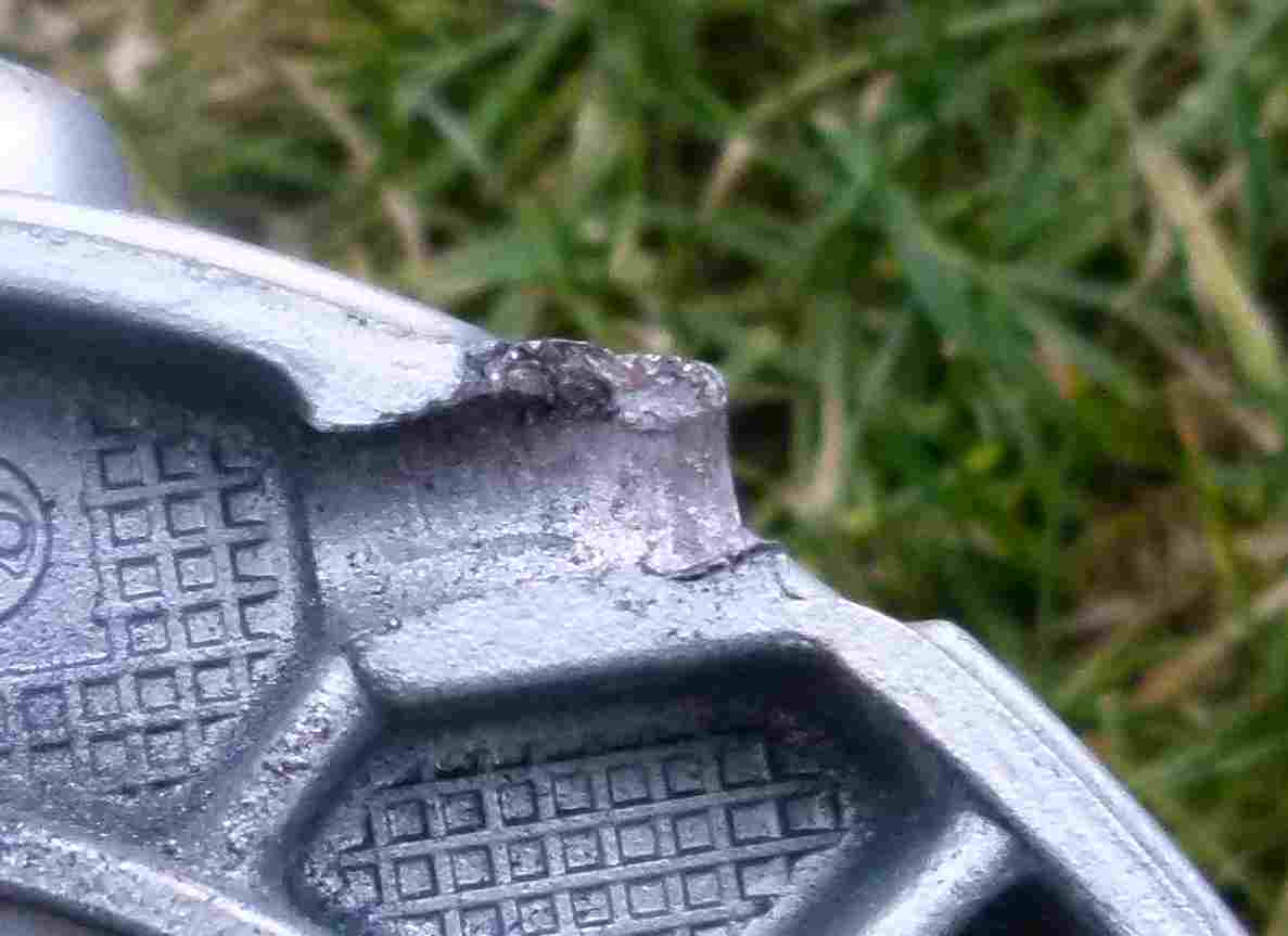

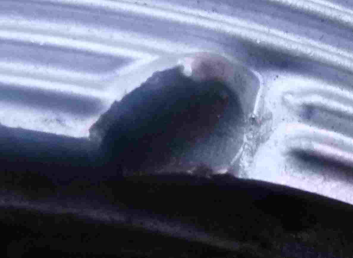

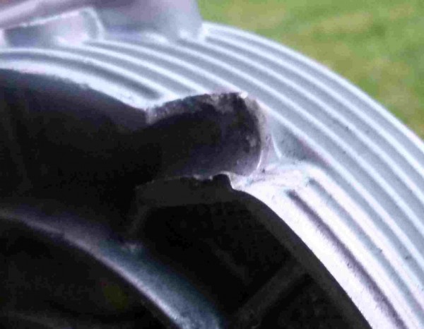

Stück von der Führung Hinterradbremse abgebrochen...
...wer hat da mal nen Tipp? ich würde halt versuchen ne messinghülse reinzuschlagen (?) und mit nem schraubnippel den zug kontern. Bin aber für jeden Tipp dankbar, den Schaden seht ihr auf an Bildern.....

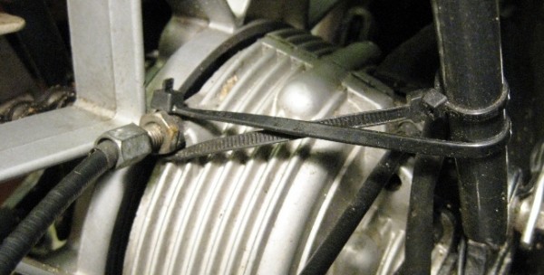

nachdem meinem Bruder das Gehäuse 'runtergefallen war,
fehlte auch an meinem Motor #1 dieselbe Ecke.
Kann sein, dass bei Dir noch mehr Material fehlt,
bei mir hat's aber mit zwei simplen Kabelbindern
funktioniert - hält jetzt seit 13 Jahren...

wow
Ich mache Menge Dinge wo fon der profie sagt nehhhhhhhhh
Aber das geht mir zu weit. Wenn der Kabelbindern bricht dann hat mann keine hintere Bremse mehr.
und die Bremsen Fähigkeit von eienr saxo ist bestenfalls bezeichnet mittelmäßig
Aber jeder das seine.

yoekios Ansicht kann ich nur teilen. Ich würde damit nicht fahren. Vielleicht eine Alu Mutter aufschneiden und von einem guten Schweißer anbringen lassen, wäre wohl mein erster Gedanke das Gehäuse zu retten. Gr. Moppel57

aber, aber ...
Kabelbinder bestehen aus recht zähem Kunststoff,
ich würd' fast sagen "unzerreißbar".
Und, wie geschrieben: Das Ganze hält jetzt seit 13 Jahren.
Ich schätze die Wahrscheinlichkeiten so ein, dass vielleicht
eher der Bremszug reißt, einfriert oder einen seiner Nippel verliert,
und dass eher die Bremse verölt, als dass der Kabelbinder 'bricht'.
Die Aktion war einfach und hat zu einer dauerhaften Lösung
geführt. - Was will man mehr?

Aber, In den Jahren der Aussetzung ( 13 Jahren ) an UV Strahlung ( die Sonne ) hart es aus. Sie werden einmal brechen. Und das passiert immer, wenn Sie es nicht.............sven.becker.kiel hat geschrieben:aber, aber ...
Es ist Ihrem Fahrzeug. Sie können damit machen was Sie wollen. Aber ob es klug ist, das ist eine andere Geschichte.
Ps.
Ich denke, es ist gefährlich. Sie spielen mit Ihrem Leben und andere.

a) Ein bisschen Alu dranschweißen lassen halte ich für die eleganteste Lösung. Auftragschweißén am gut vorgewärmten Werkstück sollte im Schweißfachbetrieb für 20 Euro zu erledigen sein.
b) Ein anderes Hinterteil versuchen. Dazu müsste aber nachgemessen werden, ob das neue Loch noch den richtigen Durchmesser hat.
Himo kann das messen, Hotte auch, ich auch.

Ich würde versuchen ein Alublech zu biegen und dranzuschrauben, dass die Funktion des abgebrochenen Stücks voll ersetzt.
Von Metallkitt wäre ich nicht so überzeugt, habe auch keine Erfahrungen damit.
