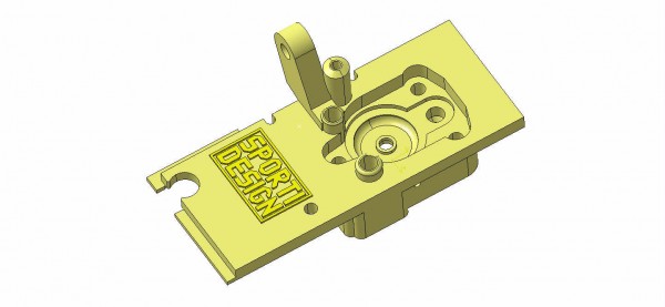

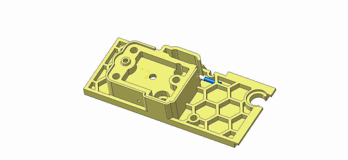

Hallo zusammen,
wie bekannt ist, sind TK Vergaserdeckel nicht mehr lieferbar.
Außerdem ist das Material der vorhandenen Vergaser sind die vorhandenen Deckel inzwischen brüchig geworden und zerspringen wie Glas.
Eigentlich sind TK Vergaser besser als Bing, aber was nützt es, wenn es keine Ersatzteile mehr gibt.
Hier der erste Entwurf für ein 3-D Druck Nachbau,den ich mühsam in den Computer eingepflegt habe.
Mit der Realisation wird es noch etwas dauern. Muss noch optimiert werden.
Die Kosten wären so bei 25 Euro pro Stück inclusive Kurzschlusskabelanschluss.
Alles andere muss vom alten Deckel entnommen werden.
Ich bräuchte noch die Maße für den Deckel mit E-Starter Gummiaufnahme. Die ist ja nicht rund, sondern etwas länglich.

Hallo Sporti,
zu dieser begrüßenswerten Idee hätte ich eine Frage. Kann der Deckel durch weglassen des Ventils vereinfacht werden? Mitunter zeigt sich dieses Ventil als Fehlerquelle. Vergaser, die ich in meinem langen Leben schon gesehen habe, begnügen sich alle mit dem Schwimmernadelventil. Wer dem nicht traut und keinen Benzinhahn hat, kann diesen am Tank oder fliegend in der Leitung nachrüsten.
VG Sachso
VG Sachso
- Beiträge: 4791
Re: Sporti's neues Projekt. 3-D-Druck-TK Vergaserdeckelplatt
Ein membranlosern Deckel zu konstruieren wäre kein Problem .
Aber ersteinmal muss dieser funktioneren.
Die Membran ist schwer zu bekommen und schweineteuer
Aber man kann den Versager auch so Membranfrei machen, indem man einfach ein Stück Gummi oder Dichtung reinlegt, statt einer Membrane
