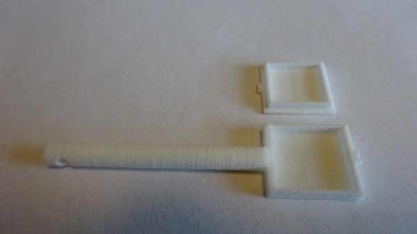

ich habe gerade ein 3-D-Druckschieber im Vergaser eingebaut, aber mit einem Loch, und es funktionockelt. Aber passt der auch in den TK ?
