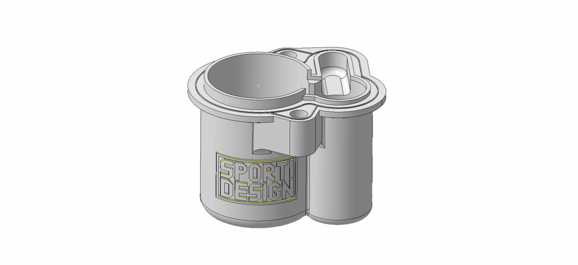

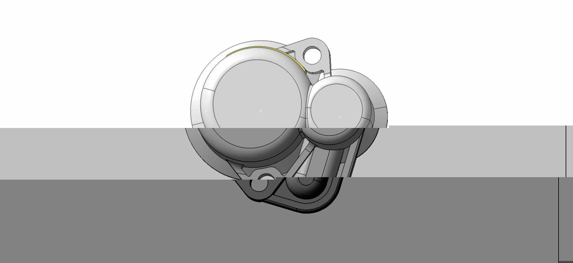

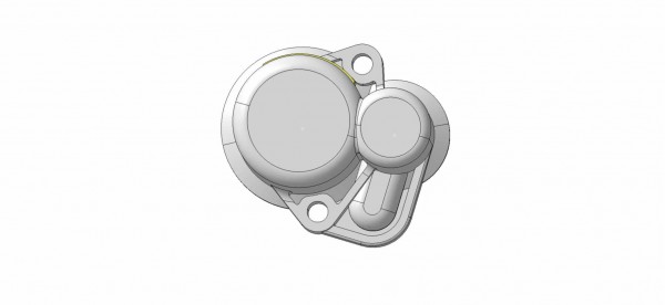

Erstes Projekt: Schwimmergehäuse.
Die originalen Schwimmergehäuse reissen ja bekanntlich an den Schraubpunkten. Ursache: scharfe Kanten, hohe Spannungen.
( Hier haben die Herren Ingenöre gegen Regel 1 aus dem Buch: " Der kleine Konstrukteur " verstoßen: Scharfe Kanten vermeiden, um Brüchen vorzubeugen)
Meine optimierte Konstruktion soll dies in Zukunft verhindern. Druck-Kosten ca. 9 Euro

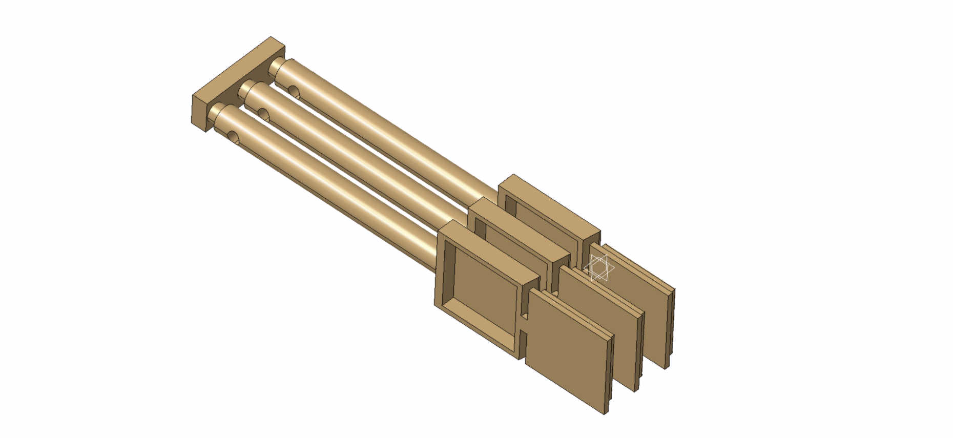

2. Sperrklinken für Handstarter
Ja, auch Sperrklinken verschleissen
Hier habe ich mal die alte Version nachgebildet, die nicht mehr lieferbar ist.

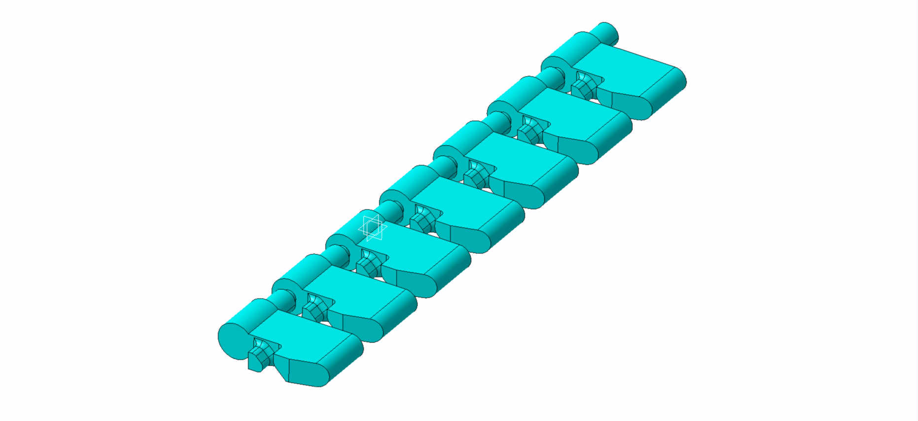

Bestellwert ca. 5,50 Euro für 7 Stück. Müssen dann nur noch getrennt werden. Auch Vergaserschieber gehören zu den Verschleissteilen. Das Material wird so hart, dass sie an, Bolzenloch gerne brechen.
Hier im 3 er Pack für etwas über 5 Euro.

Sporti hat sich mittlerweile daran gewöhnt, ein sehr ernst zu nehmender fähiger Konstrukteur zu sein und kein Kasper für Alle.
Sehr gut so, geradezu ausgezeichnet!
Gasschieber sind mir völlig egal. Die dürfen möglichst wenig aushärten und sollten relativ biegsam im runden Bereich sein.
Da reicht mir das Original.
Aber einen Wunsch hab ich vor Augen. Der ist wichtig, wichtig für Alle!
Aus bestimmten Gründen gibt es keine Ablassschraube an den Schwimmerkammern der Hersteller. Das liegt mit einiger Sicherheit an der Lage des Vergasers über dem Auspuff
Hab jetzt nicht auf die Details der Schwimmerkammer geschaut, die Sporti konstruiert hat.
Eine Ablassschraube daran machte so eine Schwimmerkammer für mich EUR 20,- wert.
Stellt euch vor:
1. Motor nach der Winterpause anlassen: Ablassschraube öffnen, Benzinhahn öffnen. Ablassschraube schließén, Starter ziehen, Motor läuft.
2. Motor läuft nur noch mit Choke, auch wenn er warm ist (also Wasser in der Düse). Schüttest du Spiritus in den Benzinschlauch, ziehst den Motor an, bis der Spiritus durch die Hauptdüse gesaugt ist. Dann Ablassschraube auf und den Spiritus ablassen. Frischen Kraftstoff in die leere Schwimmerkammer, und der Motor läuft.
Für alle Lerngestörten: Der folgende Satz ist in HGs Großschrift zu verstehen.
Mein Rasenmäher ist 22 Jahre alt. Da habe ich noch nie den Vergaser reinigen müssen. Die Schwimmerkammer hat eben eine Ablassschraube! Da fließen Dreck und Wasser einfach raus (wohin auch immer. Bei den Flecken, die sich hier vor jeder Ampel auf der Fahrbahn finden, ist mir das ausnahmsweise mal sowas von egal...).
Von der Korkdichtung würde ich mich konstruktiv unbedingt verabschieden. Da ist Bing mal schlappe 20 bis 30 Jahre erfolgreich im Hintertreffen. Aber solange wir Besitzer keine Alternativen haben, kann man ja den Mist aus dem vorigen Jahrhundert weiter Gewinn bringend unters Volk bringen. Die Korkdichtung ist der zweite Hauptgrund für reißende Schwimmerkammern.
Sporti, mach es einfach, bitte! - Dieter

Tülle wie bei Membranplatte, Stück Schlauch je nach belieben, Endstopfen.
Vergaser bräuchte nicht mal abgebaut werden.
