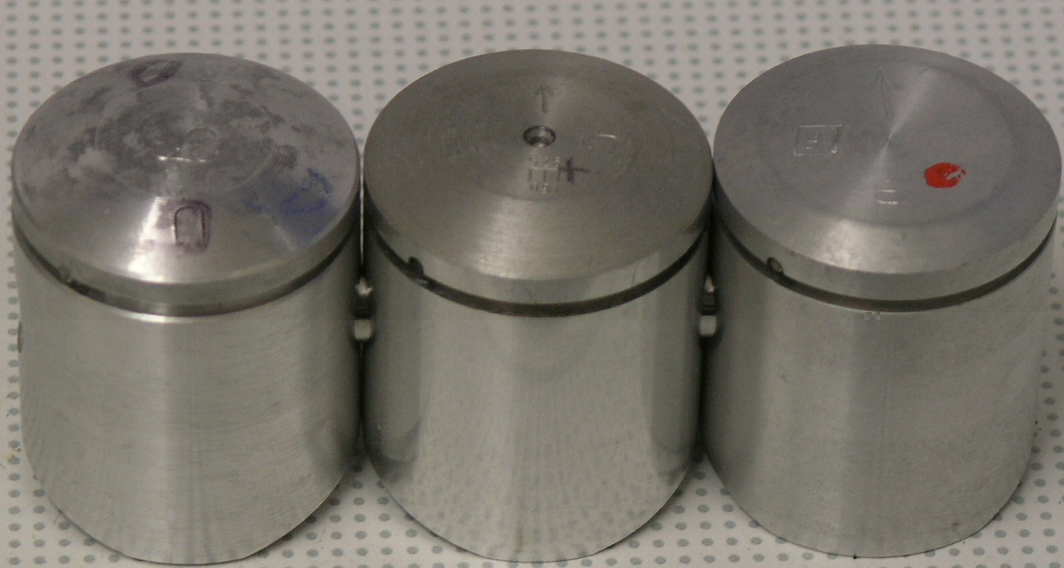

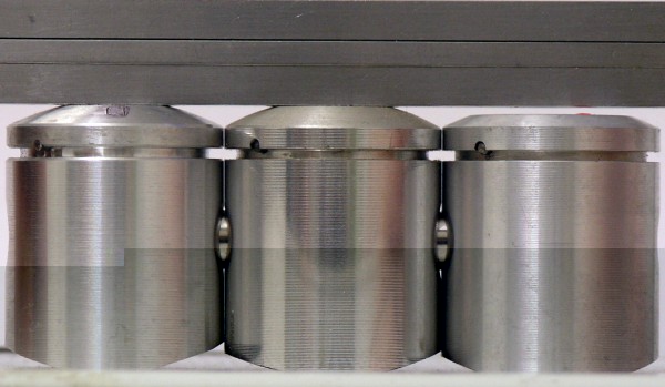

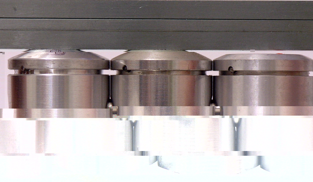

Ein Käufer hat so einen Buckel von Henneparts direkt weiter an mich geschickt. Nur deshalb kann es hier einen direkten Vergleich der drei Buckel-Kolben geben.
Links Didis Nachbaukolben, in der Mitte der Original Mahle Buckelkolben, rechts Henneparts "Teilbuckel". (Klicken zum Vergrößern)
Ja, Hennparts Teilbuckel ist im Vergleich zum Original und zu Didis Nachbau wesentlich entschärft. Da fehlt Einiges an der Verdichtung (der Kolben ist 1,2mm flacher) und etwas an der Lage der Steuerkante. Henneparts Kolben hat insgesamt sicher bessere Werte als der Flachkolben, kommt aber längst nicht an die richtigen Buckelkolben heran.
Gewichte von links nach rechts: 36,6g, 35,2g , 35,2g
Zum Vergleich: Der Originalkolben der letzten Jahre. Der E-ton wog 33,7g, der Mahle Flachkolben 32,9g, der nicht maßhaltige Sukoki 32,6g.
Ansonsten ist der Teilbuckel von Henneparts ordentlich gefertigt. Es gibt keinen Ausreißer bei den Maßen. Der verwendete Rohling stammt aus dem Hause des Kolbenherstellers selbst. Didis Nachbau basiert auf einem Mahle-Rohling, der Originalbuckel sowieso. Aus der Herkunft des Rohlings lässt sich kein Nachteil für Henneparts ableiten. Genausowenig lässt sich aus dem Mahle-Rohling ein Vorteil für die beiden anderen Kolben ableiten. Nur der Preis spricht gegen Henneparts. So knapp ist der Markt noch nicht, dass ich für einen Normalkolben mit geringfügig erhöhter Verdichtung 400% abdrücken würde, zumal der Kolben ohne Kolbenring, Kolbenbolzen und Kolbenbolzensicherungen geliefert wird. Didi nimmt nach meiner Kenntnis aktuell um 80 Euro komplett mit allem, was Henneparts fehlt. Zudem sind Didis Kolben relativ teure Nachfetigungen in Kleinstserie, die von Henneparts ein sicher billigst aufgekaufter Restposten; er gibt es ja selbst zu, dass die Kolben uralt sind.

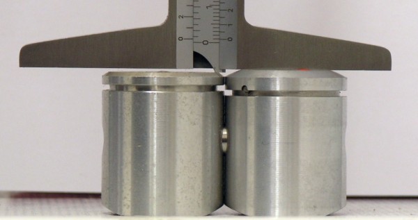

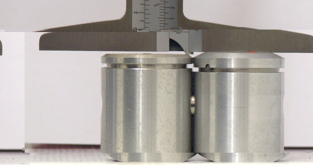

Edit: Vielleicht noch interessant der Vergleich zwischen dem E-ton Serienkolben der letzten Jahre (genannt Nesplakkolben) und dem Henneparts Teilbuckel.
Die Steuerkanten liegen identisch. Der Teilbuckel ist nicht ganz einen Millimeter höher - das war's!
(Durch Klick wird das Bild groß.)

Schön das du den Vergleich der Buckelkolben machen hast können.
Der momentane Sofortkaufpreis von Henne ist schon sehr hoch angesetzt.
Ich habe vor kurzem mal eine Rechnung von Henneparts gefunden von April 2008 auf der ich einen original Mahle Exportkolben (Buckelkolben) Grösse C für 49,90€ inclusive MwSt. gekauft hatte.
Und wenn ich deinen Vergleich ansehe das der jetzige B Buckel nicht die gleich Höhe erreicht, ist der Preis noch weniger gerechtfertigt.

Hi Dieter,
danke für den Bericht.
Zum HP-Buckel:
Ich hätte nicht gedacht, dass so viel Material im Gegensatz zum Originalen fehlt.
Nur noch ein Grund für mich diesen Kolben nicht zu erwerben.

Im Startposting gibt's noch ein Update, den Vergleich zum letzten Serienkolben.
Davor gab es die Flachkolben. Die hatten gar keine Fase, waren aber sonst mit dem N-Kolben identisch.
