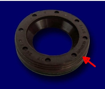

Hat schon mal jemand einen Wellendichtring probiert?
Einfach an der mit Pfeil markierten Kannte abschneiden und in den Filter einkleben.
Ich habe so was Ähnliches.
Nur so eine Idee.
