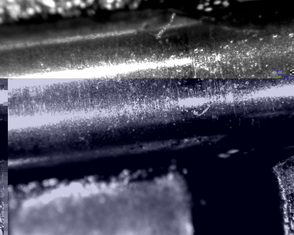

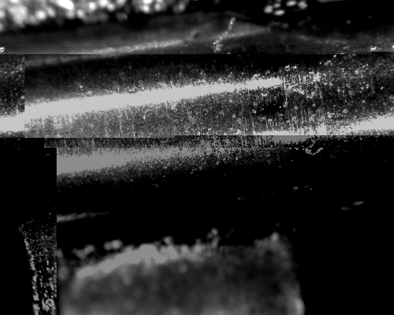

Bild Nr. 1 zeigt die gestresste Nadel eines Kupplungslagers. Deutlich zu erkennen Krater und Kratzer.
Dieses Lager zeigt Verschleiß und Spuren von rauhem Betrieb. Es wurde durch ein neues ersetzt.

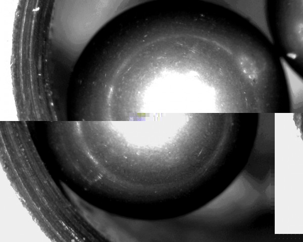

(Durch Doppelklick -> Macro) Bild Nr. 2 zeigt die Kugel eines gebrauchten 6201-NTN-C4 Kugellagers. Trotz der 1:100 Schmierung sieht die Kugel (und die anderen auch) gut aus.
Lageraußen- und Innenring sind ebenfalls frei von Stressspuren. Es ist ein altes Hauptlager mit 18,0mm Durchmesser des verlängerten Innenrings.
Das Lager kann also wieder zusammengebaut werden für eine weitere Verwendung.
