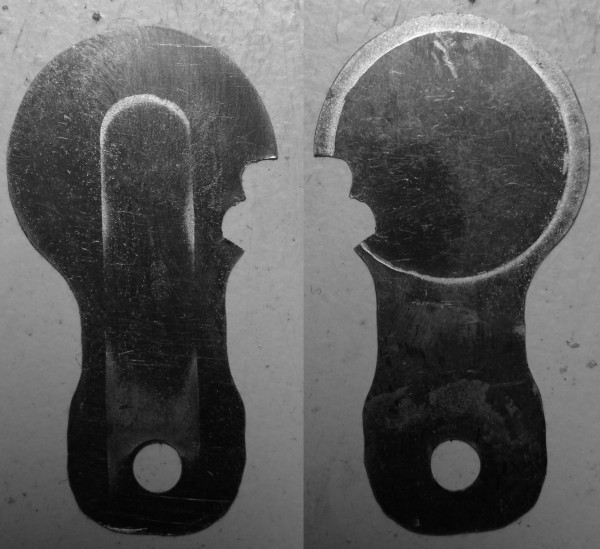

Zum Schadensbild:
Erstaunlich, dass die Ausfressungen dort auftreten, wo eigentlich nicht die höchste Belastung zu vermuten ist.
Mir fiel nur die Erklärung ein, dass das Plättchen derart in Resonanz gebracht wurde, dass es diese Ausbrüche ohne irgendwelchen Fremdkörperkontakt gab.
Ein Glas soll ja auch zerspringen, wenn man es mit der richtigen Frequenz laut genug anschreit...

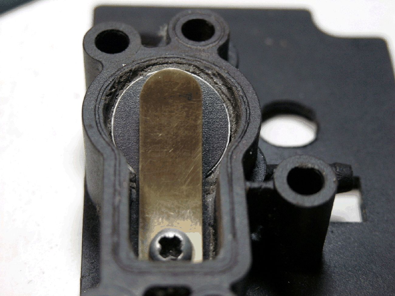

Die Membrane ist nicht zu groß gewählt. Ihr seht, dass sie am Membranrücken anschlägt (eingestellt auf 4,7mm an der Spitze des Rückens).
Das Tragbild auf der Dichtfläche ist rundherum gleichmäßig. Der Lichteinfall lässt das im unteren Bereich nicht so klar zur Geltung kommen.
Der originale Membranrücken (= der Anschlag aus Messing) ist bei Elkes Membran relativ kurz. Wahrscheinlich werde ich für die Zukunft einen längeren anfertigen. Material dafür gibt's im gut sortierten Baumarkt.

Kann es sein ,das sich an der Auflage des Plättchens kurzzeitig ein Fremdkörper befunden hat ? Dieser Ausbruch sieht mir ganz danach aus .Das Tragbild ist satt und relativ gleichmäßig .Warum also genau an dieser Stelle der Ausbruch... ? Wenn das Material allgemein nichts taugen würde ,wäre wohl das Plättchen an der Stelle der größten Biegebelastung gebrochen ,aber nicht da ! Da reicht wahrscheinlich ein Körnchen aus ,um das vielleicht zu harte Material zum Ausbruch zu bringen .
- Beiträge: 5075
Re: Schaden an Membranplatte
Bei meiner Herkukes war auch mal ein Steinchen zwischen der Menbranzunge zwischengeklemmt.
Mußte dann die restlichen 10 Km per Tretantrieb nach Hause.
Es ist am rechten Bild auch eine ringförmige Einkerbung zu sehen. Dort kann auch ein Mikroriss entstanden sein, der sich dann weitergearbeitet hat. Bei genauerem Hinsehen sind weitere von der Bruchstelle abgehende Risse zu erkennen.
Aufgrund der Vertiefungen und Furchen, gehe ich davon aus, daß das Material zu weich war, sonst wären die Einkerbungen durch den Betrieb nicht entstanden.
Eine Kerbe kann die Bruch-Festigkeit eines Bauteils um mehr als das 10-verringern
Ganz klares Schadensbid von rausgerutschten Reibbändern bei hohen Drehzalen,
siehe selbst in die öffnung vom Motor ( Membran ) , es ist genau diese stelle.

Hallo Dampframme,
Stelle stimmt genau!
Meinst Du wirklich, die kommen im Radius so weit raus?

Hallo zusammen,
das Problem sind wohl die ständigen Schwingungen dieses hauchdünnen Metallplättchens.
Da reicht dann schon irgendein kleiner Mikroanriss an der gestanzten (!) Kante aus,
um nach Milliarden von Vibrationen schließlich irgendwann loszuwachsen...
Ein kleiner Fehler im Stanzwerkzeug, und so ein Anfangsfehler ist gesetzt.
Denn die Stanzkante wird ja vermutlich nicht nachpoliert sein oder so.
Grüße - Sparky

Danke für eure Antworten.
Ich habe gelernt, dass Kerbwirkung unbedingt vermieden werden muss.
Die neue Membran ist geschnitten und neuerdings an den Rändern poliert.
Die neue, größere Membranstütze habe ich ebenfalls poliert und besonders sorgfältig an den Kanten verrundet.
Das vorhandene Innenrohr habe ich am Austritt der Gase mit einem kleinen Radius versehen.
Das Carbonmaterial soll eher noch empfindlicher auf Kerben sein als Federstahl.
Dafür ist das Zeug schön leicht. Wiegt bei gleicher Dicke nur etwa 1/6 der Stahlmembran.
Die Italiener haben's gut gemeint. 0,25mm soll die Dicke betragen; 0,29mm haben sie geliefert.
Die alte Membran war auf 4,7mm an der Spitze des Anschlages eingestellt.
Der neue Anschlag ist länger. Deshalb ist der Spalt dort jetzt 5,0mm. Ist doch eine angenehmere Zahl.
Mit Lungenprüfstand, Schlauch und Adapterring habe ich die Carbon-Membrane bis an den Anschlag pusten können.
3 bis 4 Liter Luft/Sekunde traue ich meiner Raucherlunge nicht zu. Deshalb gehe ich nicht davon aus, dass ich zuviel Querschnitt habe.
