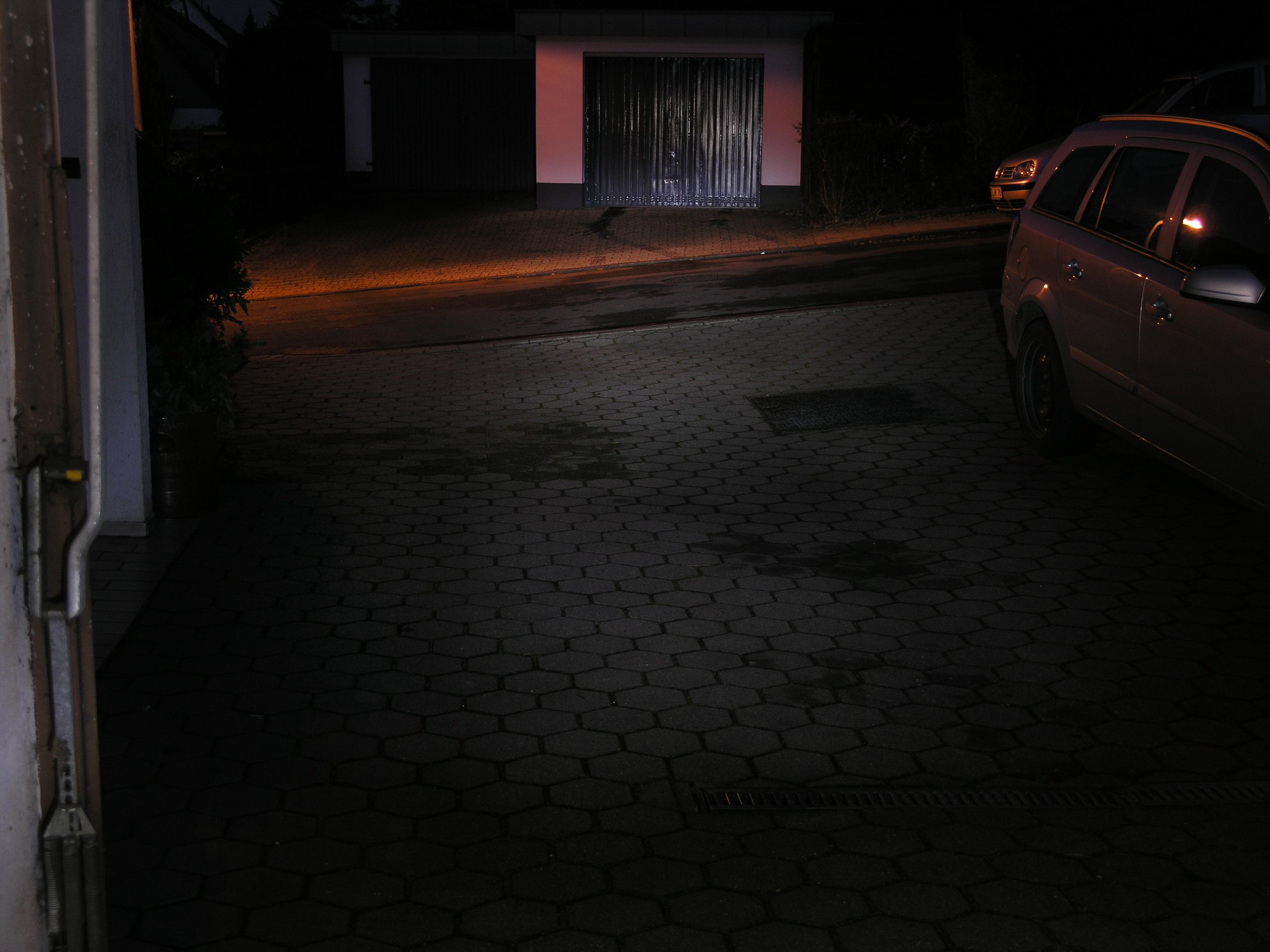

Bilder unter gleichen Bedingungen aufzunehmen, ist gar nicht leicht.
Während der Fahrt geht nicht. Mit Gleichstrom Vergleichsbilder schießen, passt auch nicht, weil speziell Fahrrad-Diodenscheinwerfer mit Elektronik ihre beste Ausbeute nur mit Dynamostrom bringen.

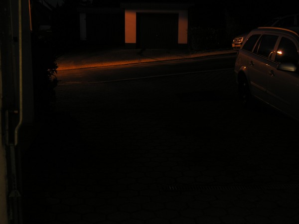

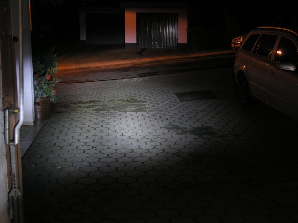

Aufnahmebedingungen:
Die Kameraeinstellung ist bei allen Bildern gleich. Dreimal steht sie auf einem Stativ, einmal wird sie in der Hand gehalten.
Der Beginn der Straße ist 15m entfernt. Die Garage rechts liegt 25m weit weg, die linke 30m.
Auf der gegenüberliegenden Straßenseite steht leider eine Straßenlaterne. Den unteren Teil des Masts sieht man am linken Bildrand.
Ohne; Scheinwerfer aus. Scheinwerfer No. 1: Einer der besten, den man heute kaufen kann (Philips SafeLight am mittelmäßigen 6-Volt SRAM i-Light Nabendynamo) Scheinwerfer No. 2: Mit das beste, was man sich selber bauen kann (getunter B&M Cyo60 am selben Dynamo) Scheinwerfer No.3: VW-Golf H7 Abblendlicht am Bordnetz 12V. Mein Fazit:
Der Fortschritt bei Fahrradscheinwerfern kann sich sehen lassen.

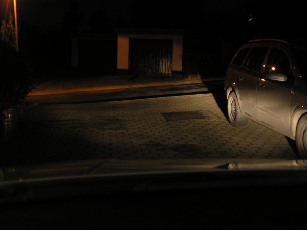

Das letzte Bild ist ein wenig daneben. Gerade war mir die linke Lampe am Golf iV durchgebrannt.
Wäre es mal die rechte gewesen...
Wie hell Bilder auf Fotos erscheinen, liegt ausschließlich an der Kameraeinstellung.
Hier war es 1 Sekunde Belichtungszeit, 50 ASA, Brennweite 50mm entsprechend Kleinbildformat und Blende 2,8.
Bei 1,5 Sekunden wäre ich schon in den Bereich leichter Überbelichtung gekommen. Aber der Philips hätte deutlicher gezeigt, dass er von vorne bis hinten sehr gleichmäßig und für's Auge gut wahrnehmbar ausleuchtet.
Meine Cyo60-Lösung ist da eher für Nachtblinde geeignet. Quasi Flutlicht.
Aber wer schon mal nachts auf nasser Straße fuhr...

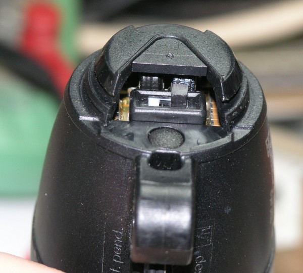

nachdem ich den von Dieter „modifizierten“ B+M jetzt eine ganze Weile in Betrieb habe, möchte ich Euch hier einmal einen kleinen Einblick in die gewonnenen Erkenntnisse geben.
Die Installation an meiner Herrensparta ist folgendermaßen: unten der bekannte Phillips-Scheinwerfer, der zusammen mit dem Rücklicht an einem B+M 6 Seitenläufer hängt.
Hiermit war die Lichtausbeute ja eigentlich schon mehr als zufriedenstellend.
Darüber habe ich den von Dieter gebauten (modifiziert trifft hier nicht den „Kern“
der Sache, weil ausser dem Spiegel und dem Gehäuse nichts mehr an das Original erinnert) B+M montiert.
Dieser hängt exklusiv an einem Sram iLight Nabendynamo.
Dieser macht 2 sehr helle Kegel. Einen habe ich so eingestellt, das er sich 5 Mtr. vor dem Vorderrad befindet. Der zweite zieht sich etwas in die Länge und bestreicht den Bereich in etwas weiterer Entfernung.
Der Phillips beleuchtet eigentlich jetzt nur noch den linken und rechten Fahrbahnrand, weil dieser bedingt durch die Konstruktion des Spiegels, etwas breiter streut.
Der Lichtkegel den der Phillips vorher vor dem Vorderrad generiert hat geht jetzt völlig in dem unter, was Dieters Konstrukt erzeugt.
Wenn mich von hinten PKWs überholen und mit mir auf gleicher Höhe sind, sind die hellen Bereiche, die der B+M erzeugt deutlich in der schwächeren Ausleuchtung des PKW-Abblendlichts als helle blauweiße Bereiche auszumachen.
Der Gegenverkehr wird bei ordentlich eingestellter Scheinwerferhöhe durch diese Konstruktion im Übrigen in keinster Weise geblendet.

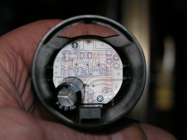

Feine Sache, aber wo finde ich den "Schaltplan" bzw. die Teileliste ?
- Dieter-K
- Beiträge: 4823
Re: Frontscheinwerfer - Bilder zum Vergleich
Hallo Chris,
den Schaltplan und die Stückliste gibt's zur Zeit nur per E-Mail als Dateianhang.
Bei Interesse schick' mir eine PN.

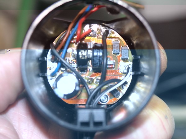

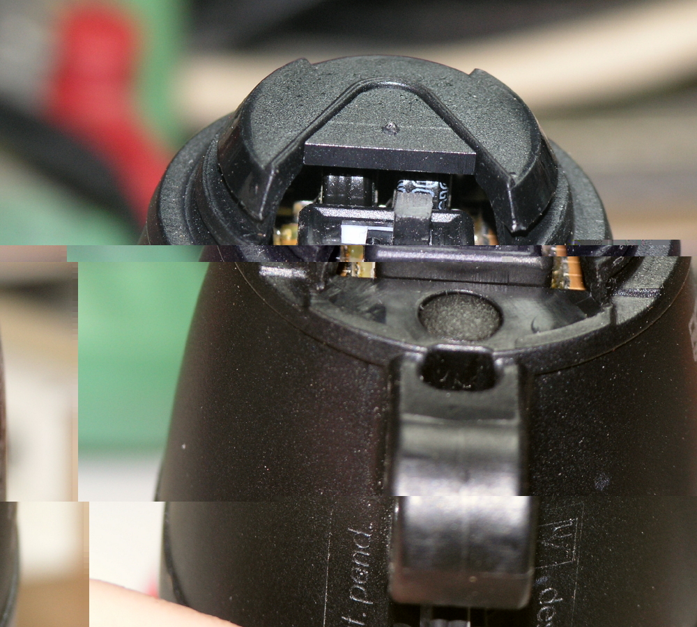

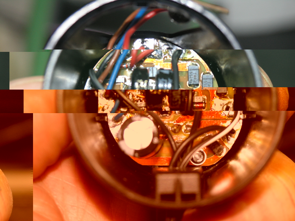

Matthias hat darüber hinaus eine Spezialversion. Hier ist die Elektronik komplett im Scheinwerfer.
Ich gehe davon aus, dass diese integrierte Version vom Normalbürger nicht mehr selbst hergestellt werden kann.

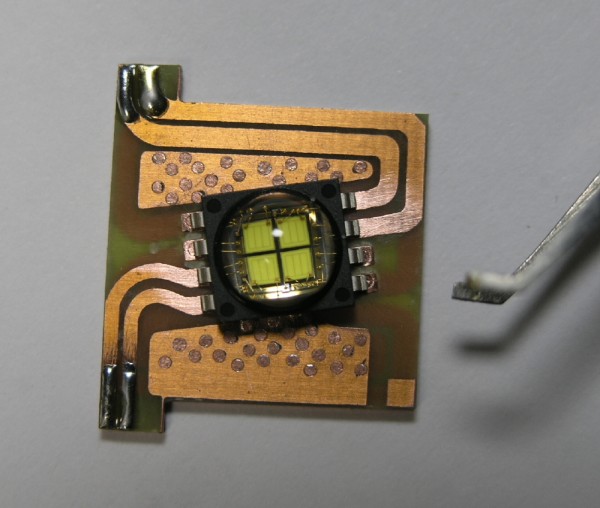

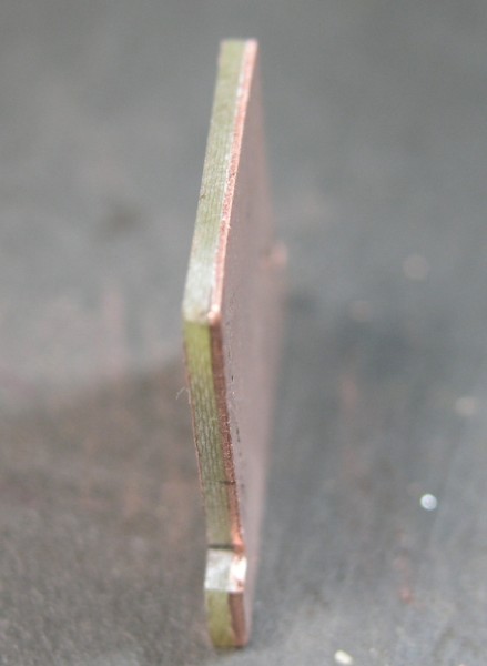

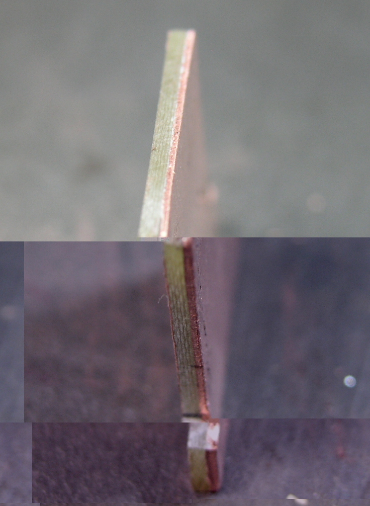

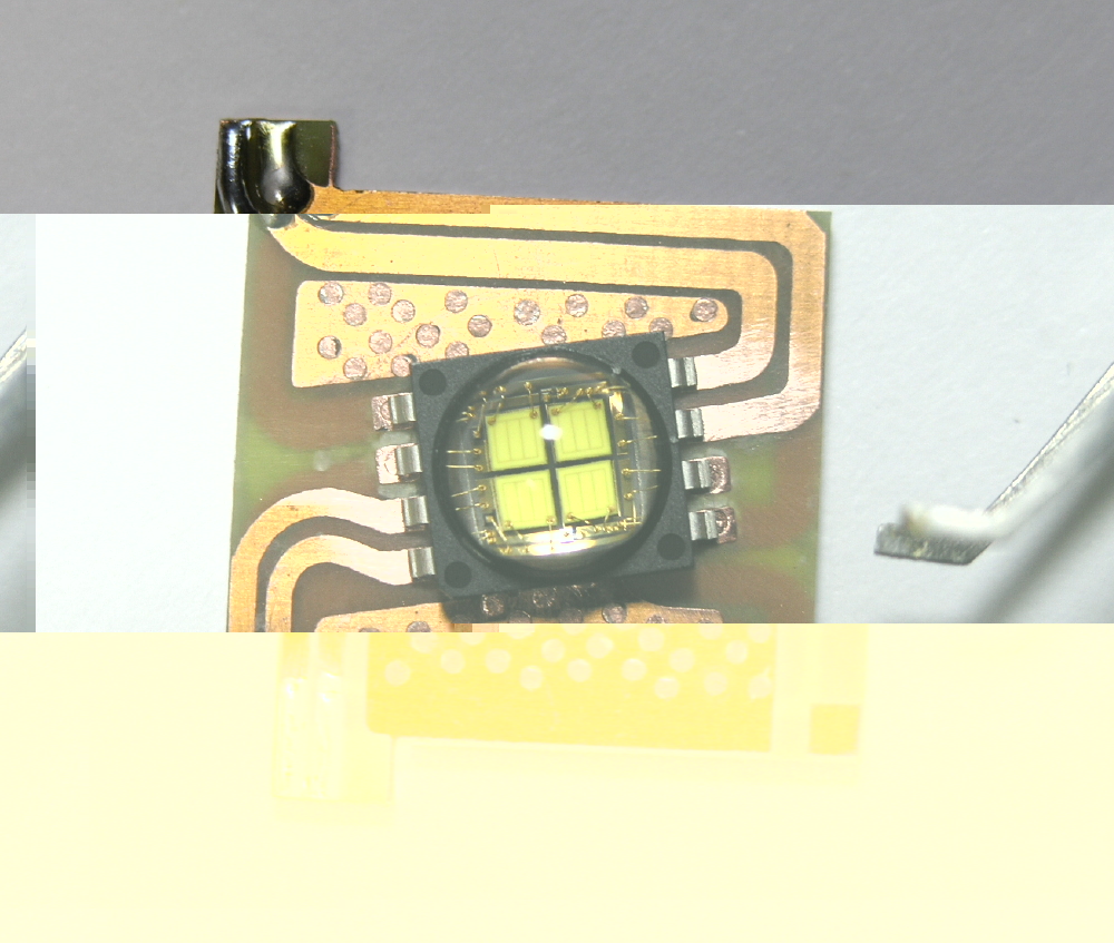

Dreischichtige LED-Platine mit Cree MC-E. Die Chipverdrahtung ist diesmal innerhalb der Platine ausgeführt: Rückseite zum Kühlkörper: Dann schaut man, dass alles von vorne und hinten passt: ...und so sieht's dann von vorne fertig aus... und so von hinten: (10 Arbeitsstunden später
) und fertig ist so ein Scheinwerfer:
Erleuchtete Grüße - Dieter
