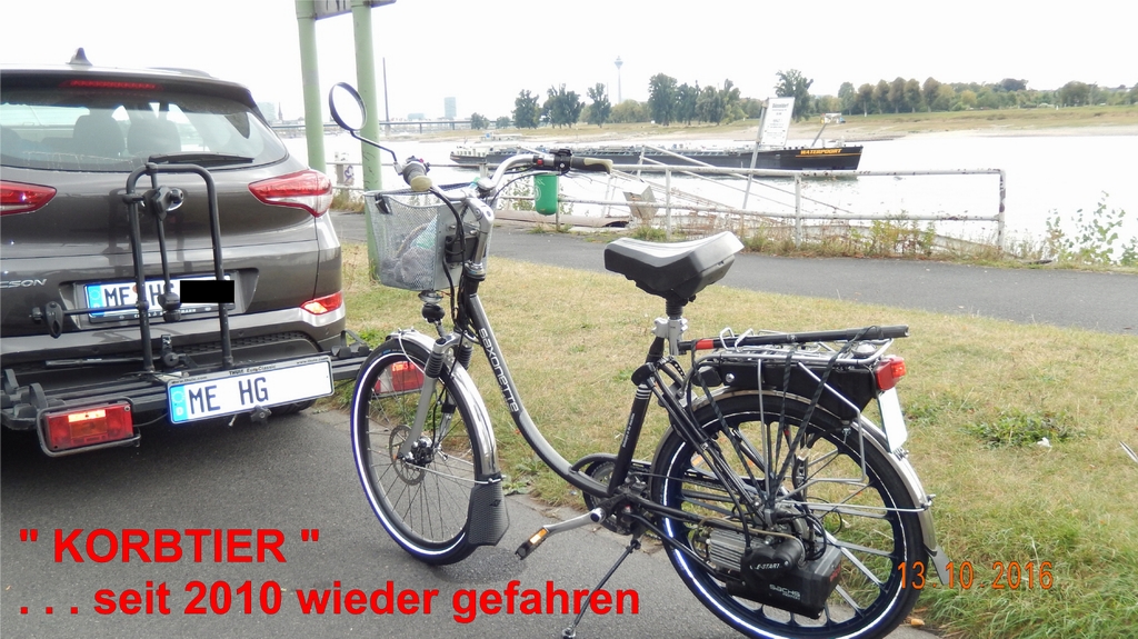

Beitragvon HiMo » Sonntag 23. Oktober 2016, 03:57
Dieter-K hat geschrieben:Hallo Moppel57,
für Saxonettefahrer ist es nicht ganz so wichtig wie für reine Radler, einen Edeldynamo zu fahren. Den Radfahrer kostet jedes zusätzliche per Beinkraft aufgebrachte Watt Energie. Also, die Wirkungsgrade sind mal geringfügig besser oder schlechter. Auch die Gewichte der Nabendynamos unterscheiden sich. Leichter ist teurer, besserer Wirkungsgrad auch.
Schlechtwetterfahrer sollten von den billigen Shimanos DH-3N30 und DH-3N31 besser die Finger lassen. Die vertragen auf längere Sicht kein Wasser und erst recht kein Salzwasser.
EINSPRUCH , euer Ehren :stop:
. . . keiner hat mehr Vorderräder mit Nabendynamo verbaut als ich , wage ich in den Raum zu stellen.
Bei allen Nachrüstungen ( Scheibenbremse - Federgabel ) wurde immer ein neues Vorderrad mit Nabendynamo
und Scheibenbremsaufnahme verbaut. ( Diese wurden vom Händler fertig Eingespeicht bestellt )
Hier kamen meistens DH-3N20 , DH-3N30 und DH-3N31 zum Einsatz.
Viele der Maschinen wurden auch mit IQ-Fly ( Vorderlicht / Tagfahrlicht ) und Rücklicht mit Standlicht ausgestattet.
- In den Vorderlampen war schon ein Spannungsbegrenzer für's Rücklicht eingebaut. ( viele Maschinen liefen bald 40 , Bergab noch schneller ! )
- Lager : Keine der der Umgebauten Maschinen hatten je einen Ausfall wegen defekter Lager in der Nabe !
- Korrosion : Keine der Umbauten hatten Probleme mit Wassereinbruch in Lager der Nabe !
Meine Maschinen wurden auch in St. Peter Ording ( Nordsee ) am Strand benutzt - alles OK !
Selbst die Reinigung mit Hochdruckreiniger mit anschließender Wachsversiegelung ( unbedingt bei geösten Speichen zu empfehlen ) hat keinen
Schaden genommen.
Meine Meinung :
Moppel kann eine Nabe dieses Typ verbauen , er sollte nur darauf achten das der Vorderscheinwerfer eine Spannungsbegrenzung
für das Rücklicht hat. Spannungsbegrenzer kann aber auch einzeln nachgerüstet und vorgeschaltet werden.
Hier mein " Korbtier "
. . . hat auch DH-3N20 Nabe und wurde jetzt mal wieder gefahren.
Beiträge: 1112
